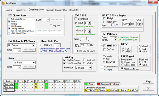

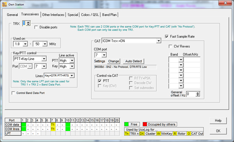

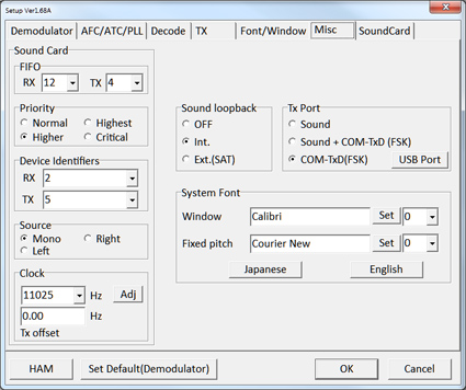

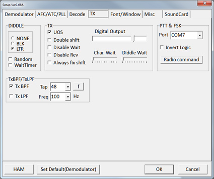

nachdem ich fast ein halbes Jahr auf den neuen TRX gewartet habe, gibts einen kleinen Wermutstropfen, denn ich bringe über USB einfach das RTTY nicht zum Laufen. CAT geht, cw auch. Wenn ich im Cluster auf eine RTTY-Stn. doppelklicke, schaltet alles ordnungsgemäß um. Allerdings kommt (von MMTTY?) die Meldung "Cannot open COM7".Wenn ich dann einen Speicherinhalt abrufe, schaltet der TX auf senden, bringt aber nur einen unmodulierten Träger und schaltet der wieder auf RX. Habe alles über COM7 laufen. Kann mir nicht erklären, wo die Fehlermeldung herkommt. Im Windows unter Anschlüsse steht COM 7 drin. Hab schon alles mögliche probiert, leider ohne Erfolg - bin allerdings auch nicht der Hellste, was EDV betrifft.
Hänge mal Screenshots dran, vielleicht hat ja jemand eine Idee oder gleiches Konstrukt. Ich danke Euch schon mal im voraus für die Mühe!

wie sieht bei Dir in UcxLog das Fenster Settings -> Station -> Other interfaces aus?
Ist dort AFSK rechts ausgewählt?

tnx für schnelle Antwort. Nein, da steht FSK drin.

Bitte mit AFSK probieren.

die Meldung ist doch klar:
Du brauchst ein extra COM-Port, dessen TXD-Leitung (über Pegelwandler) zum FSK-Eingang des TRX geht.
USB-COM-Adapter gehen hier nicht ohne weiteres, weil deren Treiber nicht weniger als 300 Bd können.
Die UcxLog-Help versucht im Kapitel "Allgemeines - FAQs ..." ein paar Grundlagen aufzufrischen, hier paßt das Kapitel "Transceiver- SSB/RTTY/PSK".
Du kannst nicht COM7 in UcxLog für CAT und in der MMTTY für FSK verwenden. Das sind zwei verschiedene InterfacesAllerdings kommt (von MMTTY?) die Meldung "Cannot open COM7".

was sitzt den auf COM 10? Laut UCX Settings Bild ist da "was", wenn das der COM Port für FSK ist, dann musst Du den in MMTTY auch so setzen.
Bis auf den doppelt benutzten COM 7 kann ich hier auf Anhieb keinen Fehler feststellen, hab mal auf die Schnelle mit meinem Setup (Icom 756 Pro3 mit FSK Einstellungen) verglichen..

welcher Luxus, du hast einen freien COM1. Mit dem sollte über die MMTTY und EXTFSK auch FSK machbar sein. Da brauchst Du keinen USB-Port.

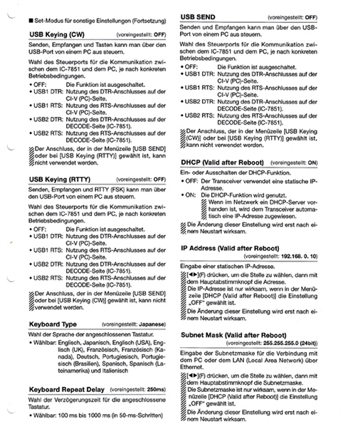

recht vielen Dank für Eure Antworten. Ich denke, ich habe einiges verstanden, werde aber als erstes Bens Hinweis auf die UCXlog-Hilfe aufgreifen und mich noch etwas belesen, gerade wegen afsk/fsk und so. Ich hänge mal das entsprechende Kapitel des Manuals hier dran. Beim lesen bin ich davon ausgegangen RTTY in FSK, USB-Kabel dran und geht-war wohl doch etwas blauäugig von mir....Bin natürlich für weitere Hinweise dankbar, werde alles in Ruhe ausprobieren und dann berichten, was rausgekommen ist. Zur ganz großen Not hätte ich ja noch einen MKII hier, wollte aber die kleinen schwarzen Kisten eigentlich nicht mehr rumstehen haben.
Also, tnx +73
Wolf
download/file.php?mode=view&id=392
