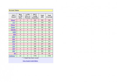

Die ARRL zählt alle digitalen Betriebsarten für das DXCC zusammen als DIGITAL
Ich sende FT2 und bekomme die Bestätigung als DIGITAL auch bei QRZ.com
FT4 und FT8 wird betätigt aber insgesamt zusammen als DIGITAL gerechnet.
Als Anlage sende ich dir mal meine aktuelle Liste
Viele Grüße Manfred DL8SDC
DXCC DL8SDC
DXCC DL8SDC

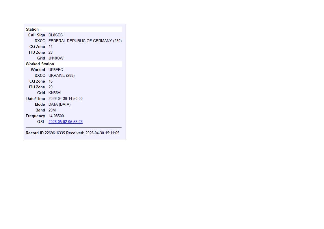

hier die gewünschten Daten für FT2
<APP_LoTW_OWNCALL:6>DL8SDC
<STATION_CALLSIGN:6>DL8SDC
<CALL:6>UR5FFC
<BAND:3>20M
<FREQ:8>14.08500
<MODE:4>DATA
<APP_LoTW_MODE:4>DATA
<APP_LoTW_MODEGROUP:4>DATA
<QSO_DATE:8>20260430
<APP_LoTW_RXQSO:19>2026-04-30 15:11:05 // QSO record inserted/modified at LoTW
<TIME_ON:6>145000
<APP_LoTW_QSO_TIMESTAMP:20>2026-04-30T14:50:00Z // QSO Date & Time; ISO-8601
<QSL_RCVD:1>Y
<QSLRDATE:8>20260502
<APP_LoTW_RXQSL:19>2026-05-02 05:53:23 // QSL record matched/modified at LoTW
<eor>
Viele Grüße
Manfred DL8SDC

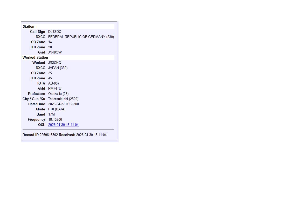

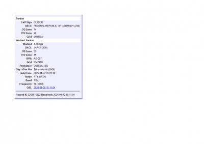

FT8 sieht so aus:
<CALL:6>JR3CNQ
<BAND:3>17M
<FREQ:8>18.10200
<MODE:3>FT8
<QSO_DATE:8>20260427
<APP_LoTW_RXQSO:19>2026-04-30 15:11:04 // QSO record inserted/modified at LoTW
<TIME_ON:6>092200
<APP_LoTW_QSO_TIMESTAMP:20>2026-04-27T09:22:00Z // QSO Date & Time; ISO-8601
<QSL_RCVD:1>Y
<QSLRDATE:8>20260430
<APP_LoTW_RXQSL:19>2026-04-30 15:11:04 // QSL record matched/modified at LoTW
<eor>
Beiträge: 7036
Re: Mode FT2
Hallo Manfred,
bitte auf Version 8.50 Beta 2 updaten.
Da sollte der Mode "DATA" vom LoTW bei den FT2-QSOs akzeptiert werden.
