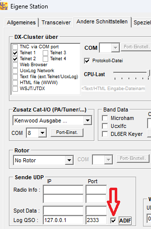

ab Version 8.49 Beta 11 gibt es bei
"Einstellungen - Station - Andere Schnittstellen - Sende UDP - Log QSO" den neuen Schalter "ADIF".
Erste Test waren erfolgreich.
Dieser Schalter sollte für den Upload auf WaveLogGate prinzipiell eingeschaltet sein.
Damit wird alles zu einem QSO, was UcxLog in ADIF kennt und auch sonst als ADIF-Datei exportiert, hochgeladen.
Weitere Diskussionen über die Daten der Message "contactinfo" sind damit unnötig.
