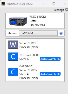

Moin Ben tnx, oh ja ich hatte ja bisher nur 6700 bzw 6400 und nicht beachtet das ich beim 6400M dann am Radio selbst die VFO A bzw. B ausschalten musss und im SMART SDR Dax dann ja auch noch umschalten auf die PC hi, alles mit einer COM für je einen VFO + Winkeyer
Screenshot 2024-03-13 064943.jpg (28.76 KiB) 11737 mal betrachtet
Nun stimmt das alles wieder und kann auf PC bzw Flex selbst gesteuert werden, wie sagt man so in BY bin eben ein Depp :lol:
