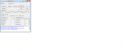

habe heute mal das Interface angesaftet und die Rotorschnittstelle probiert. Irgendwie habe ich nicht verstanden, wie die "Kalibrierung" des Rotors gehen soll. Ich habe einen G1000 DXC. Eine Ansteuerung an den Rotor erfolgt und ich sehe einen Wert im Display. Bei mir ist 0° im Norden und ich kann links von 180°bis rechts 180° drehen. Also Anschlag im Süden. So ist es auf UKW nicht unüblich. Außerdem kann ich meinen Rotor bis 450°überlappen lassen.
Wie hast du das definiert?
Volker
Volker

Die Hilfe sagt:
Danach sieht das so aus:
genau so ist das bei meinem G-2800 auch.
Die Hilfe sagt:
Für mich klingt das verständlich ?!Beim UcxIfc ist zusätzlich für einen Yaesu-Rotor die Eichung der Richtungsanzeige möglich.
Hierfür wird der Rotor einmalig manuell auf 0 Grad gedreht und dann "Setze 0" geklickt, dann auf 360 Grad gedreht und "Setze 360" geklickt.

vielen Dank für die Mühe. Ich habe heute viel QRL und werde heute Abend mal die ADC- Werte mit dem ERC mini Tool prüfen. Ist schon etliche Jahre her, dass ich da dran war. Ich benutze das Interface auch für den 1000er unsere Conteststation DK0B und habe dort das gleiche Setup.
- bei meiner Skala ist Norden oben
- ich meine, bei Linksanschlag (CCW) - Süden 180° hätte ich den niedrigsten ADC- Wert und bei Rechtsanschlag CW (West 270° d.h. 90° weiter als Süd) den höchsten, das prüfe ich nochmal
- wie hast du denn das Abschalten realisiert? Ist der Vorhalt im Programm fest hinterlegt?
- da der Pico 2 keinen DAC hat, hast du Pin 4 der Remote Control Buchse auf 5V geprügelt. Eine Geschwindigkeitsreduzierung beim Anfahren/ Abbremsen ist eine schöne Sache, um die Position auch zu treffen, z.B. wenn du bei 70cm wie Meinereiner eine 25 Element Yagi betreibt. Außerdem gibt es keine Schläge mehr im Gebälk des Hauses HI. Könnte ich mir selber bauen (Widerstand nach R3 nach Masse mit einem Hilfsrelais), wenn du den freien Pin 14 von IC3 dementsprechend programmieren würdest.
MNI TNX, Volker
