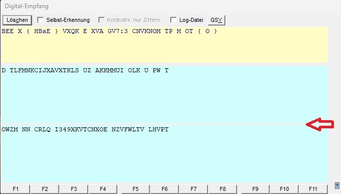

Re: UcxLog und RTTY
da ist ein trennender Abstand zwischen den Blöcken, die auch einen leicht hellblauen Hintergrund habe:
Ich weiß nicht, ob es gut ist, den Hintergrund kräftiger zu tönen.
Re: UcxLog und RTTY
ja, das habe ich heute auch gesehen, dass da zwei farbige Blöcke sind. Fällt aber infolge der Farben leider kaum auf, ich hatte es bisher auch nicht bemerkt, sri. Vielleicht lässt sich da was optisch verbessern.
73 Klaus

Re: UcxLog und RTTY
das wird jetzt wahrscheinlich sehr subjektiv.
Nächster Versuch:
So in 8.48 Beta 8.
Nächster Versuch:
So in 8.48 Beta 8.
Re: UcxLog und RTTY
ja, habe die Beta 8 heute installiert und gesehen, dass der Untergrund vom Digital Received Window dunkler geworden ist und damit die Trennlinie wesentlich besser zu sehen ist.
Ich denke, so kann man damit leben und Reserve für noch dunkler ist vorhanden
Danke für die Anpassung
73 Klaus
