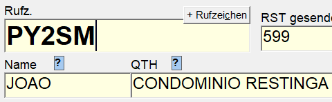

bei der Anzeige von XML-Daten von QRZ.com werden die Sonderzeichen nicht korrekt konvertiert und so gegebenenfalls falsch in die entsprechenden Felder beim Loggen eingetragen.
Beispiel: PY2SM: https://www.qrz.com/db/PY2SM
In der Adresse steht bei QRZ.com: Condomínio Restinga Verde - Sao Roque, SP 18132680
In der Abfrage von ucxlog und dem QTH-Feld erscheint stattdessen: Condomí-­nio Restinga V
Das trifft nicht nur auf Adressen, sondern auch Namen zu.
73 de Arndt DC7OT

das ist richtig.
Die Zeichen werden von QRZ.COM im UTF-8 Code übertragen.
Bei nationalen Sonderzeichen werden hier 2 Bytes (statt 1 Byte) übertragen.
Diese Sonderzeichen aus der ganzen Welt kann UcxLog bisher weder dekodieren noch anzeigen.
Da die Felder Name und QTH nur Zeichen enthalten sollten, die sich in CW bzw. sich mit dem internationalen Buchstabieralphabet übertragen lassen, ist hier bewusst auch keine andere Eingabe zugelassen (mit Ausnahme von Sonderzeichen, die im eigenen nationalen Zeichensatz vorkommen).
Im QSO kann der Partner solche Sonderzeichen auch nicht übermitteln.
Daher sehe ich weder eine einfache Möglichkeit noch die Notwendigkeit, diese Zeichen zu verarbeiten.
Offen ist für mich die Frage, ob statt dieser speziellen nationalen Zeichen besser ein anderes Zeichen oder kein Zeichen anzuzeigen wäre :?:

ich habe versucht, das Problem für alle die Buchstaben mit speziellen Strichformen darüber zu lösen.
Diese sollten in Version 8.45 Beta 9 ohne diesen Strich angezeigt werden:
