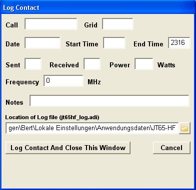

Ich speicher irgend wie die QSO Daten im Log von dem JT65HF Programm.
Kann diese Datei aber nicht öffnen, so das ich die Daten nicht sehe ;-(

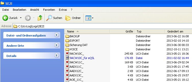

Bei Bild DAT1 und DAT2 sieht man den Ort, den ich aber nicht öffnen kann !?
Meine Frage nun ....
kann ich irgend wie von JT65HF nach UCX in ein passendes Log bekommen, um die Daten am Monatsende zu meinem Freund per Mail zu senden, so das er meine QSL Karten ausdrucken kann ?
Ich habe mir bei UCX bei meinem Call SE2I ja drei Logs gefunden : Backup, EXPORT und Sicherungs DAT.
In welchem müsste ich die QSO Daten befördern ?
Zu sehen in Bild : DAT3

In KEINES
Finger weg von den UcxLog-Dateien
Schau Dir dort den ganzen Pfad an.
Dann mach im UcxLog-Menü: QSO - Import - ADIF und wähle in diesem Pfad die Datei jt65hf_log.adi.
Das steht doch lesbar in Deinem Bild DAT-1, s.u.Ich speicher irgend wie die QSO Daten im Log von dem JT65HF Programm.
- DAT-1.png (73.04 KiB) 4004 mal betrachtet

ich speicher nun die Dateien unter folgende Datei : C:\UcxLog\Logs\SE2I\jt65hf_log.adi
Wie kann ich mir dann das Log anschauen, bzw. aufrufen um zu schauen, wie viele Länder usw. ich schon gearbeitet habe ?

Mach im UcxLog-Menü: QSO - Import - ADIF und wähle dort die Datei C:\UcxLog\Logs\SE2I\jt65hf_log.adi aus.
Danach sind die QSOs hoffentlich in Deinem Log, Du siehst sie zusammen mit allen anderen in "QSO - Edit Log- ..." usw.
Wenn nicht, schick mir bitte die Datei C:\UcxLog\Logs\SE2I\jt65hf_log.adi.
