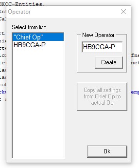

Ich habe auch seit kurzem das Problem, dass die Meldung falsches Call kommt.
Ich habe jedoch einen OP mit dem Call HB9CGA/P angelegt.
Dieser Eintrag erscheint jedoch als HB9CGA-P.
Ich kann keinen "/" eingeben. Es erscheint immer "-".
Wo kann das Problem liegen?

der Operator-Name hat nichts mit dem Rufzeichen zu tun, das wird bei ausgewähltem Operator in "Settings - Station - General - Callsign" eingetragen.
Ein Schrägstrich im Operator-Namen ist nicht möglich, weil das in Dateinamen nicht geht.
