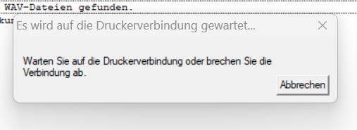

ich habe aktuell das Problem, das während UCXlog startet das Fenster aufgeht: "Es wird auf die Druckerverbing gewartet", erst das mit schließen der Meldung startet UCXLog weiter wie gewohnt. Eventuell ein Win11-Problem? Aktuell Win11 home, 25H2 installiert mit allen updates. Danke vorab für Hinweise,
vy73 de Thomas, DL1ASA

Hallo Thomas,
so ein Problem hat noch niemand berichtet, die Meldung kommt nicht aus UcxLog.
Überprüfe doch mal "Einstellungen - Drucker" und trage dort ggf. einen existierenden Drucker ein.

nach Neustart existiert das Problem noch immer. Ein Drucker ist installiert, habe mal eine Seite gedruckt, jetz kommt die Meldung nicht mehr, schon komisch.

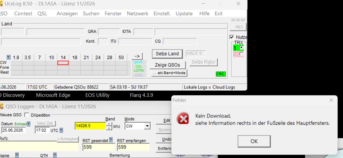

ich muss mich korrigieren, beim nochmaligen Start gleicher Effekt und ein neues Problem:
ich kann mein Log nicht aus der Cloud runterladen auf dem Haupt-PC geht alles wie gewohnt, ich bekomme folgende Meldung:
was bedeutet das nun wieder?
73 de tom

Hallo Tom,
immer mit der Ruhe.
Da steht:
Kein Download, siehe Information rechts in der Fußzeile des Hauptfensters
und dort steht dann:
Lokale Logs = Cloud logs
UcxLog weigert sich sinnvollerweise, ein Log herunterzuladen, dass es schon genauso hat.
