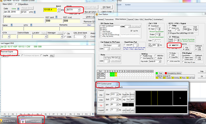

Geht das "Received Digital"-Fenster auf ?
Erscheint MMTTY.EXE in der Taskleiste ?
Hast Du alles so eingestellt :
Manchmal ist auch ein Häkchen bei "On Top" hilfreich, wenn das MMTTY-Fenster hinter anderen verschwindet.
