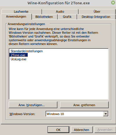

bei mir läuft UcxLog unter Wine (Win7).
2Tone V.26.01a benötigt Win8 oder höher.
Eine Änderung der Wine-Konfiguration behebt das Problem. 73 Wolfgang
