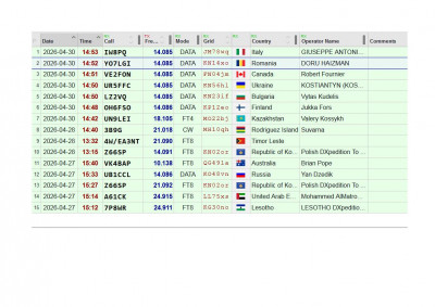

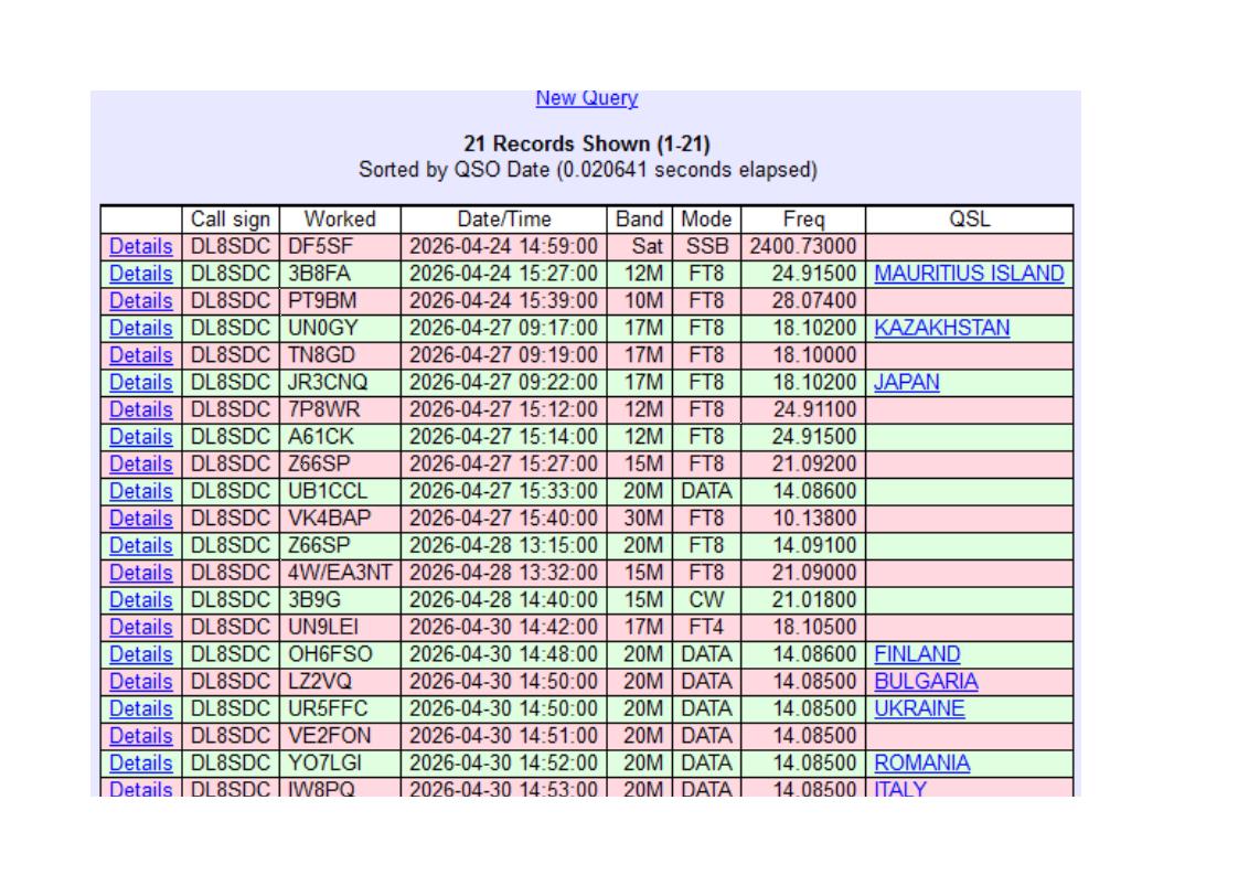

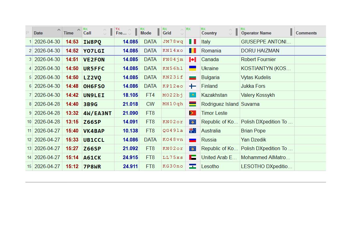

Bei mir ist folgendes Problem aufgetreten:
Ich importiere zuerst die Daten von WSJT-X Improve zu Ucxlog,
Dann gemeinsam mit sonstigen QSOs zu LoTW.
Wenn ich dann die bestätigten FT2 QSOs von LoTW downloade
erkennt UcxLog die QSOs nicht, da LoTW mit DATA bestätigt.
Wie muss ich jetzt vorgehen daß UcxLog die QSOs als bestätigt erkennt ?

Import LOTW QSL report: UcxLog
AN15RDLF QSL nicht im Log gefunden: 2026/4/19 13:30
CU7MD QSL nicht im Log gefunden: 2026/4/13 13:49
IW8PQ QSL nicht im Log gefunden: 2026/4/30 14:53
LZ2VQ QSL nicht im Log gefunden: 2026/4/30 14:50
N7XR QSL nicht im Log gefunden: 2026/3/9 16:48
OH6FSO QSL nicht im Log gefunden: 2026/4/30 14:48
R6DCU QSL nicht im Log gefunden: 2026/4/23 15:47
SP4NKJ QSL nicht im Log gefunden: 2026/4/23 15:50
UR5FFC QSL nicht im Log gefunden: 2026/4/30 14:50
UT5UN QSL nicht im Log gefunden: 2026/4/13 13:52
YO7LGI QSL nicht im Log gefunden: 2026/4/30 14:52
Bei LoTW und QRZ.com ist FT2 DIGITAL FT8+FT4 wird angezeigt
Bei WSJT-X v3.1.0 improved Plus edition Stand 260418 sieht es so aus
<call:6>UR5FFC <gridsquare:4>KN56 <mode:4>MFSK <submode:3>FT2 <rst_sent:3>-03 <rst_rcvd:3>-14 <qso_date:8>20260430 <time_on:6>145041 <qso_date_off:8>20260430 <time_off:6>145056 <band:3>20m <freq:9>14.085298 <station_callsign:6>DL8SDC <my_gridsquare:6>JN48OW <operator:6>DL8SDC <eor>
Viele Grüße Manfred DL8SDC
