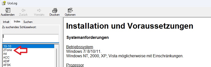

Beiträge: 79
Re: UcxLog und RTTY
kann in der Hilfe, 8.47 Beta 13, nichts zu "2Tone" bei Index finden?
Vielen Dank
Beiträge: 7035
Re: UcxLog und RTTY
Hallo Maik,
ich sehe da etwas
sowohl in der deutschen als auch in der englischen Hilfe.
Die .chm-Datei muss vom 20.11. sein.
Beiträge: 79
Re: UcxLog und RTTY
Ja danke Ben. Habe die Beta noch einmal drüber installiert nun ist alles da.

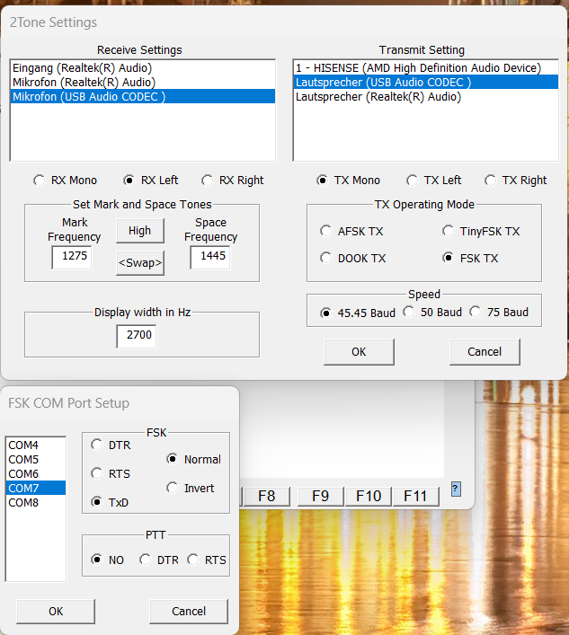

Beiträge: 7035
Re: UcxLog und RTTY
Hallo Maik,
wenn ich das richtig gesehen habe, kann 2Tone beim FSK-Port direkt die DTR/RTS schalten, MMTTY nur TXD (DTR/RTS über EXTFSK64).
Wenn 2Tone über Soundkarte sendet, kann es bei FSK nur an 2Tone liegen, UcxLog sieht den RTTY-Ausgang nicht.
Ich kann mir aber auch nicht vorstellen, dass 2Tone fehlerhaft ist, das benutzen andere auch.
Bist Du sicher, dass bei 2Tone der richtige Port ohne EXTFSK64 eingestellt ist ?
Beiträge: 79
Re: UcxLog und RTTY

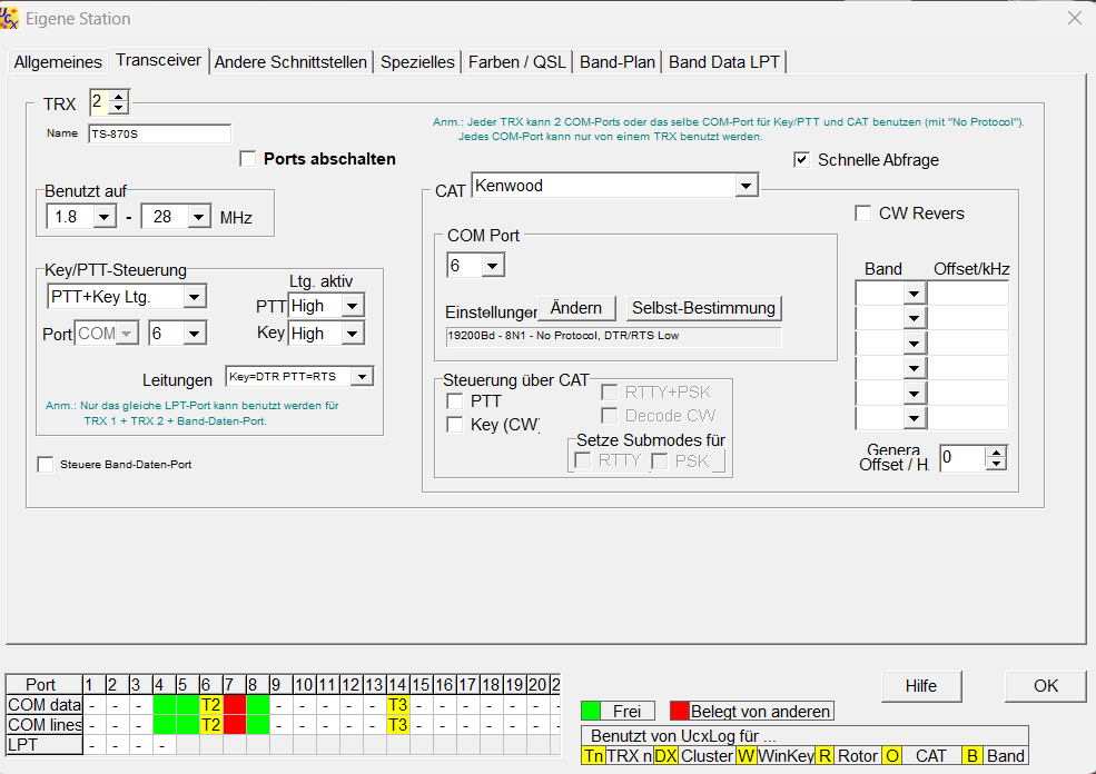

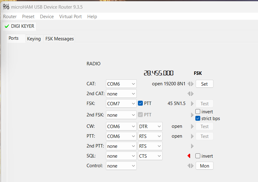

also wie ich aus den Einstellungen von 2Tone entnehme, sollte die FSK Tonegenerierung via TXD erfolgen.
Das passiert aber nicht. Entweder kommen die Texte von UcxLog nicht zu 2Tone, oder 2Tone versucht den
Text trotzdem über die Soundkarte raus zu senden und toggelt nicht die TXD Leitung vom COM7.
Bei MMtty ist es ja ganz genau so, TXD von COM7 wird zur FSK Erzeugung genutzt.
Außerdem sehe ich an meinem "DIGI KEYER" welche LEDs angehen oder im Takt von CW/FSK flackern.
COM6 ist bei mir die CAT, CW (DTR) und PTT (RTS), siehe Bild.
Danke Maik
Beiträge: 7035
Re: UcxLog und RTTY
Hallo Maik,
COM7 hat keine PTT :!:
Kommt denn ein RTTY-Signal raus, wenn Du "AFSK" und die PC-Soundkarte als "Transmit" wählst ?
Beiträge: 7035
Re: UcxLog und RTTY
ich habe das jetzt ausprobiert und finde, dass alles funktioniert:
AFSK
- UcxLog mit 2Tone gestartet.
- FSK und Soundkarte des PC-Monitors gewählt.
- Senden RTTY F-Text :arrow: Lautsprecher diddelt und Engine meldet "Gesendet ..." = Grüner Text im Fenster "Digital-Empfang"
FSK
- Windows Gerätemanager gestartet.
- USB-COM-Port-Adapter angesteckt.
- COM11 erscheint.
- FSK gewählt mit COM11 und TXD (No PTT).
- Oszi an Pin 3 (TXD) und Pin5 (Masse).
- Senden RTTY F-Text :arrow: Oszi zeigt RTTY-RS232-Signal ...
