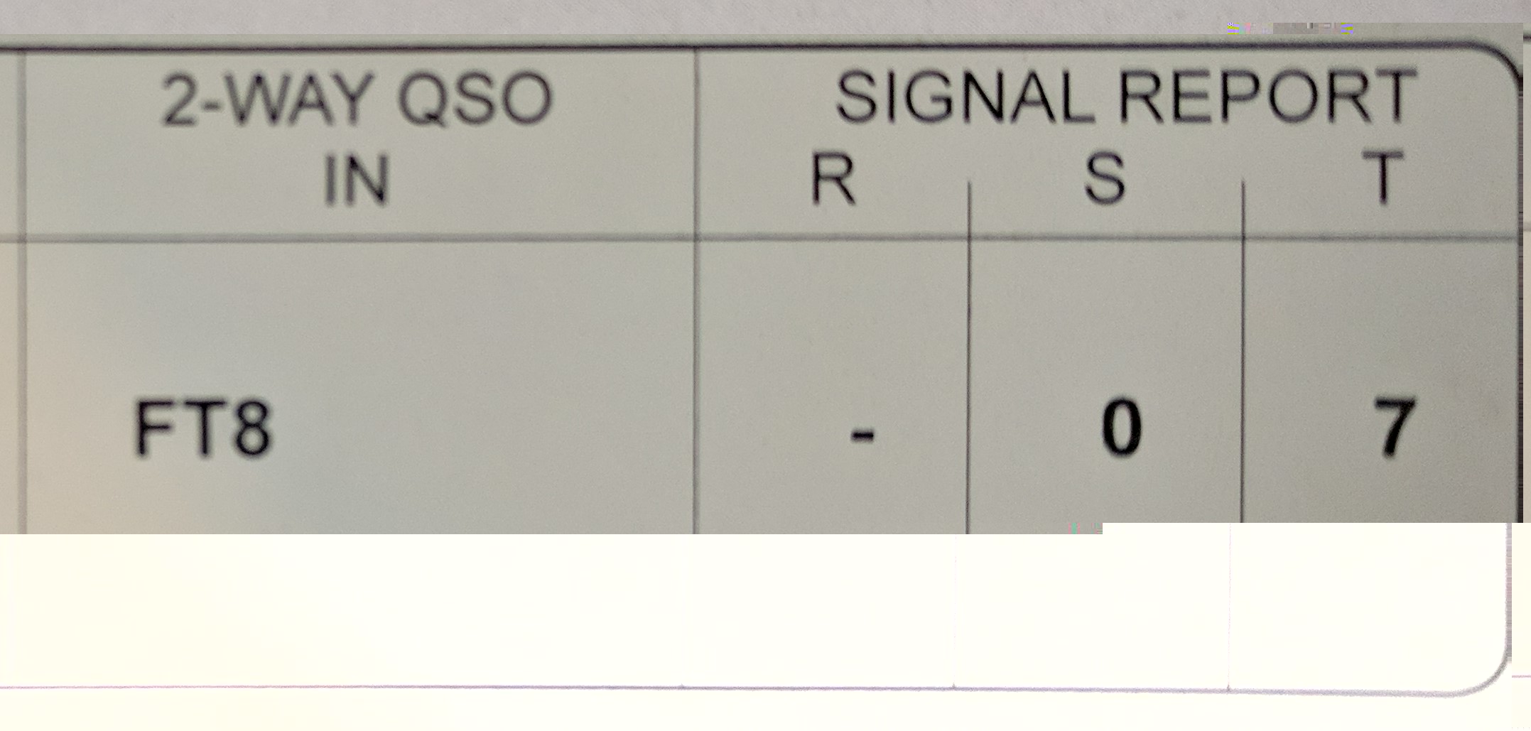

wenn ich eine QSL Karte mit dem Mode FT4 oder FT8 drucke, wird der Signalrapport aufgeteilt auf die RST Spalten.
Also wird auf der Karte folgendes gedruckt:
R: -
S: 0
T: 7
Dabei sollte bei den beiden Modes S= -07 stehen.
So sieht mein Layout aus:
Und so die fertig gedruckte QSL Karte:
Gibt es dafür einen Workaround?

Hallo DL5CV,
so werden bei mir die QSO Daten gedruckt:
06.10.2020 08.28 14 FT8 -07
Wenn Du die Lücke zwischen den RST-Ziffern auf Null setzt sollte es funktionieren!

Re: RST Sent bei FT4/FT8
ja richtig ich kann den RST Gap auf 0 setzen, habe dann aber bei SSB die 59 zusammen in einem Feld stehen.
Ich möchte RST schon jeweils in der eigenen Spalte haben, bei FT4/FT8 jedoch die Signalstärke (z.B. -05) auch nur im Feld S-Wert
Hallo Christian,
sri, das geht nicht in UcxLog.
Solche Karten mit getrennten Spalten für R, S und T waren vor vielen Jahren wohl eher für das handschriftliche Ausfüllen entworfen worden
