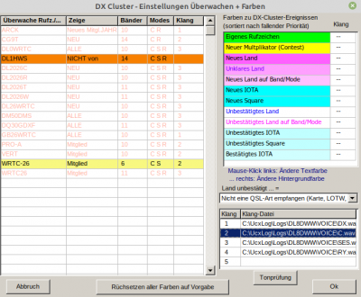

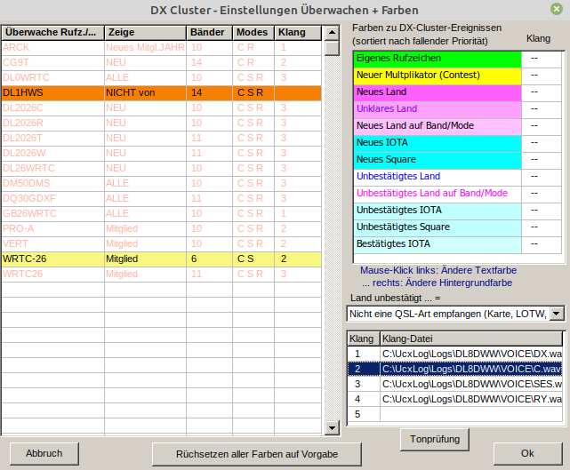

falls der Sinn der Member-Liste WRTC-26.TXT nur darin besteht, die mit MB beginnenden Rufzeichen im DX-Cluster-Fenster hervorzuheben,
sollte auch ein Eintrag in der Watch-Liste
"Überwache Rufz...": MB#
die gleiche Wirkung erzielen.
