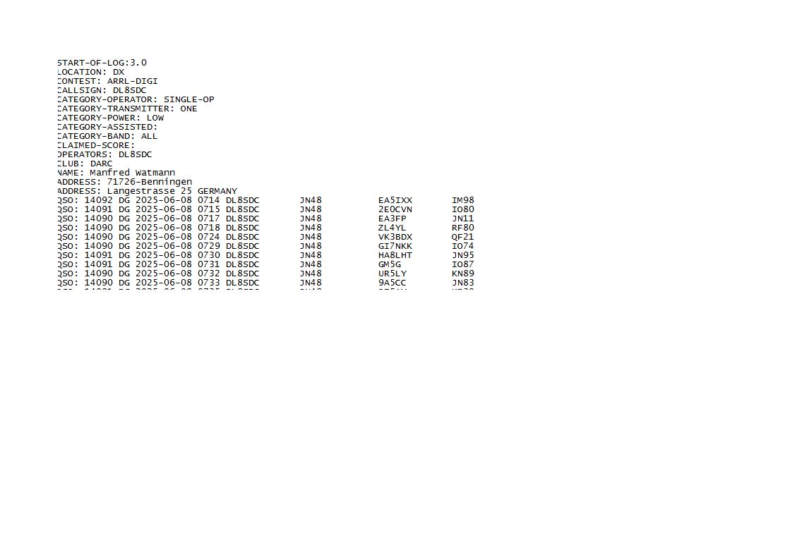

Wie kann ich das bei WSJT-x V2.8.0 improved Plus edition
erzeugte cabrillo log ins UcxLog importieren.
Das cabrillo log wurde beim einreichen des Contestlogs und bei LoTw akzeptiert.

Hallo Manfred,
im Prinzip kannst Du Cabrillo über "Contest - Import - ASCII, Cabrillo" importieren, die Maske wird an die Spalten angepasst werden müssen.
Außerdem musst Du "DIGI" vorher in einen richtigen Mode ändern.

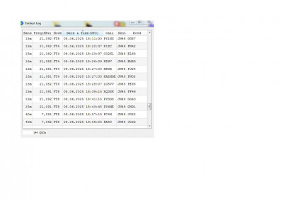

habe ich versucht, mit dem Log von WSJT-X .
Bei disem Contest wird nur der 4 Stellige Locator ausgetauscht.
sieht so aus:<call:5>TK4TH <gridsquare:4>JN41 <mode:3>FT8 <rst_sent:0> <rst_rcvd:0> <qso_date:8>20250608 <time_on:6>100000 <qso_date_off:8>20250608 <time_off:6>100100 <band:3>15m <freq:9>21.091916 <station_callsign:6>DL8SDC <my_gridsquare:6>JN48OW <operator:6>DL8SDC <eor>

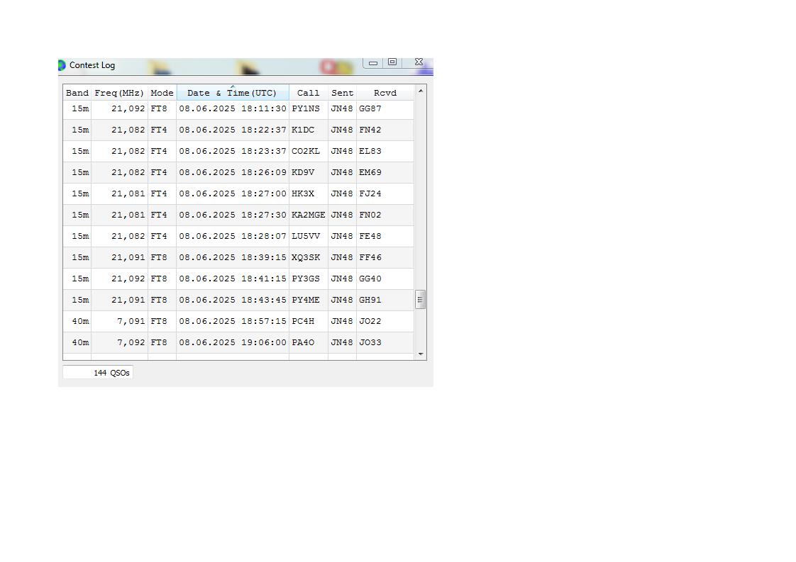

Re: ARRL-DIGI Cabrillo Import
Guten Morgen Ben,
Das Problem ist gelöst.
Bei LoTw hatte ich das Contest Cabrillo File hochgeladen und wurde als DIGITAL QSOs bestätigt.
Heute zusätzlich das von dir vorgeschlagene Log aus WSJT-X zusätzlich zu LoTw hochgeladen.
Jetzt ist zwar bei Lotw und QRZ das jeweilige QSO doppelt . Einmal als DIGITAL und FT8 oder FT4,
aber UcxLog erkennt jetzt auch die bestätigten QSOs von Lotw.
Hallo Manfred,
ich denke, die Rapporte werden für einen "Match" (=QSL) nicht verglichen.
Bei den doppelten QSOs führt nur das mit dem richtigen Mode zum Match, das andere bleibt eine ewige unbedeutende "Leiche".
