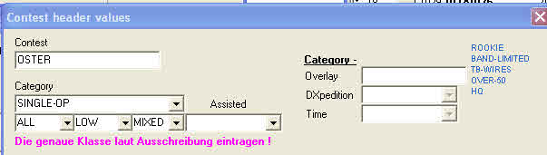

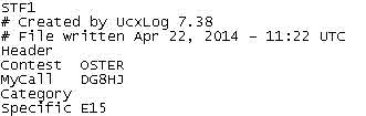

vielen Dank für den Ostercontest. Beim senden habe ich aber heute einen Fehler festgestellt. Die Klasse wird nicht in die STF Datei übernommen, daher habe ich es händisch im editor gemacht.
Vy 73 de Jan
Vy 73 de Jan

Hallo Jan,
ich kenne den Fehler seit kurzem, ist bereits in der 7.38 Beta 16 korrigiert.
73 aus ZA (morgen 3 Tage Heimreise)
Ben
