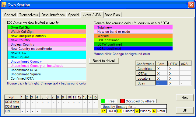

beim WPX-Scan ist mir aufgefallen, daß z.B. bei TA1/PA4WM (2003) WKD angezeigt wird, aber QSL vorliegt.
Bei Scan Call ist die Anzeige ok. Ob es nur bei diesen QSO so ist, kann ich nicht sagen.

ich jetzt auch !
Ursache ein fehlendes X
X als default wäre in der Tabelle eventuell zweckmäßig. Nicht benötigte Anzeigen könnte man ausblenden. HW?

Der Default (Initialwert beim ersten Start) ist bei "Scan : X X X" :!:
Der Knopf "Reset to default" ist nur für die Farben (deshalb bei diesen angeordnet), bei den Kreuzen sollte man sehen, was gewählt ist.
