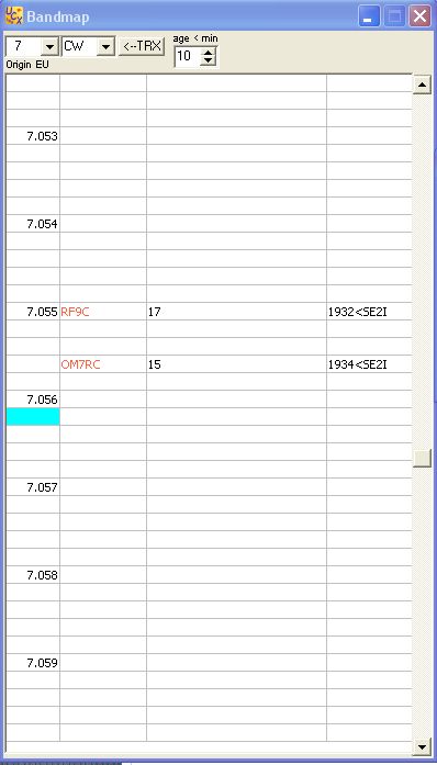

Re: Bandmap läd nicht schnell genug nach ....
Habe mal ein Bildschirm Bild von der Bandmap gemacht.
Auf den angrenzenden Frequenzen war jede Menge los, aber nichts wurde angezeigt !?
vy 73 de Bert SE2I
vy 73 de Bert SE2I

- Beiträge: 7069
in den Telnet-Fenstern werden die Meldungen immer gleich angezeigt.
In der Bandmap werden die Daten nur analysiert und angezeigt, wenn der PC noch Rechenzeit frei hat, damit die Eingabe/Anzeige im Work-Fenster nicht blockiert wird.
http://lists.contesting.com/pipermail/c ... 04661.html
"The unprecedented volume of spots during this CQWW has overwhelmed
| the DXSpider software at telnet.reversebeacon.net port 7000, causing
| it to run as much as 35 minutes behind at times "
... ein Wechsel auf arcluster.reversebeacon.net war angebracht.
I was also using the telnet.reversebeacon.net server and had this problem using UCXlog. Changing to another clusternode (with RBN) solved it.DF1LX hat geschrieben:http://lists.contesting.com/pipermail/c ... 04661.html
ich warte eigentlich schon lange darauf, daß das RBN-System auch Server-seitig zusammenbricht.
UcxLog hat eine Lastabwehr eingebaut, die
- Meldungen, die zusammen in einem Block eingehen, in 20ms-Abstände verteilt und
- bei mehr als 50 Meldungen/Sekunde den Rest verwirft.
Einen wesentlichen Teil der Last erzeugt schon alleine das Telnet-Fenster in Windows nur durch das Scrollen der Zeilen nach oben.
Die Analysen der Meldungen sind in UcxLog mittlerweile hochgradig optimiert:
Die Bestimmung des Landes (betrifft Absender und gespottetes Call) dauert auf einem halbwegs modernen Prozessor weniger als 2 Mikrosekunden.
