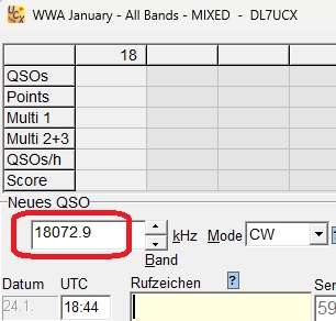

laut -> https://hamaward.cloud/wwa/rules, sollte auch 30, 17, 12m arbeitbar sein.
Leider kann man sich im Hauptfenster nur die Standard Contestbänder auswählen.
- Beiträge: 7025
Re: Request für WWA Aktivity
Hallo Maik,
wieso, das sehe ich nicht so:
