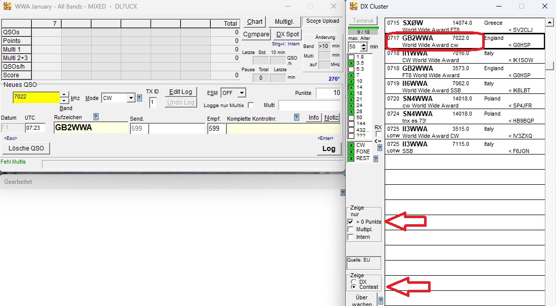

Damit brauchst Du keine Watch-Liste mehr und siehst nur wertbare Cluster-Meldungen:Fenster - DX-Cluster
- Neuer Schalter "> 0 Punkte" bei "Zeige = Contest":
Unterdrückt alle Meldungen mit 0 Punkten (meistens Doppel-QSOs)

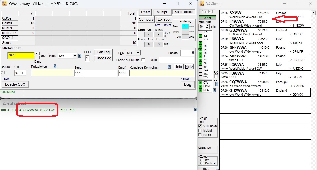

Ansonsten hat es gut geklappt , nur das mit dem 0 Punkte unterdrücken war nicht so gut, das hat immer wieder zu wenige angezeigt. Aber erkannt beim Loggen hat er das richtig. Wir haben dann mit Überwachen gearbeitet und ich hab per umlenkung der Rechten Maustaste immer die doppelten Meldungen gelöscht um Platz zu bekommen. Das mit dem Überwachen hatte auch den Vorteil, das man an den Farben gleich sehen konnte, CW oder SSB und welche Antenne zu wählern war.

nach etlichen Simulationen zum (vergangenen) WWA habe ich die DX-Cluster-Anzeige im Contest-Mode (ab Version 8.41 Beta 9) korrigiert,
damit die täglich wieder neu zu arbeitenden WWA-Stationen immer korrekt mit >0 Punkten angezeigt werden.

4. Fenster "DX-Cluster": Ankreuzen "Zeige Contest", Ankreuzen "Zeige nur >0 Punkte"
Loggen einer Station, diese verschwindet aus der DX-Cluster-Anzeige mit diesem Band/Mode: 73 Ben
