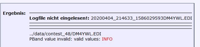

erhalte beim Upload des Logs diese Fehlermeldung:

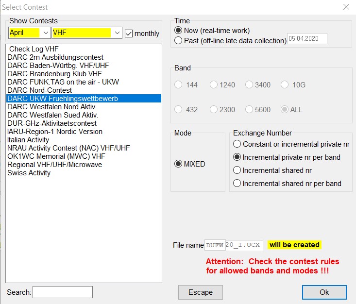

Kontest habe ich mit Kontrollnummer per Band und Alle gestartet.

Hallo Maik,
in Deinem Log fehlt der Parameter PBand.
Wenn ich probeweise diesen Contest mit mehreren Bändern in einem Log logge,
erzeugt UcxLog automatisch mit den Default-Einstellungen pro Band ein Log mit dem richtigen Parameter PBand.
Ich weiß nicht, wie Du das verhindert hast. Wieviel EDI-Logs hast Du ?

Erstellt habe ich den Contest so:
Ich habe nur ein (1) EDI Log, habe nur 2m gemacht.

Hallo Maik,
auch bei einem Log mit nur 2m-QSOs erscheint bei mir der Parameter PBand.
Bitte schick mir Deine Logdatei DUFW20_I.UCX per E-mail
