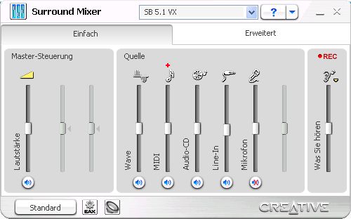

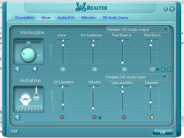

Also ich kann bei meiner Onboard-Soundkarte von Realtek den Stereomix als Aufnahmequelle wählen... Siehe Screenshot:
Bei meiner Soundblaster nennt sich der Eingang anders, nämlich "was sie hören":
Was sie hören.jpg (23.66 KiB) 12073 mal betrachtet
Evtl. gibt es bei deiner Soundkarte sowas ja auch?
Der Effekt ist dann der, dass JEDES Signal, welches via Soundkarte rausgeht, in die Aufnahme mit eingeht...
