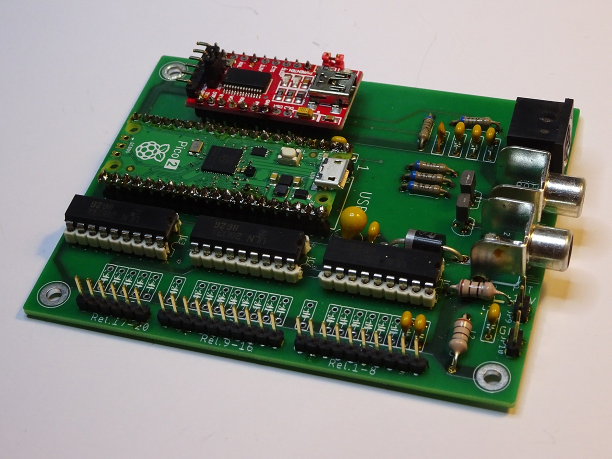

Beiträge: 7082
Re: Neues Ucx Interface
- COM-Port mit FT232 über USB
- 20 Relaistreiber-Ausgänge 12...24V
- Rotor-Steuerung über YAESU-Steuergerät (Mini-Din)
- Key/PTT über DTR/RTS (Cinch)
DL4ZBG

wenn ich auf das Bild klicke, wird ein Link ausgeführt, der bei mir nicht funktioniert. Gibt es schon eine Doku, die man herunterladen kann? Ist geplant, PCBs zu machen oder sowas. Wäre für mich interessant.

Beiträge: 7082
Hallo Volker,
den Link macht das Forum, der ist sinnlos.
Man kann im Kontextmenü nur "Bild ..." auswählen, mehr ist dann aber auch nicht zu sehen.
Wie man vielleicht erkennen kann, gibt es eine industriell gefertigte Leiterplatte (Schaltbild- und Board-Dateien im Eagle-Format).
Weitere Unterlagen habe ich noch nicht erstellt, da sich bisher niemand dafür interessiert hat ...
Leiterplatten und passende Bauelemente habe ich noch vorrätig.
