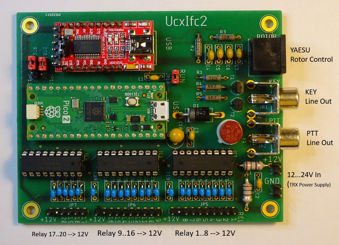

es laufen gerade Arbeiten an einem neuen "Ucx Interface" mit diesen Vorstellungen:
  • Mindestens 16 Ausgangsleitungen zum Schalten von 12V-Relais
  • PC-Anschluss über USB-Stecker
  • Ausgänge und USB-Anschluss potentialgetrennt
  • Einbindung in UcxLog über COM-Port
  • Variable Zuordnung der Schaltleitungen zu Band, Basis-Mode und TRX-Nummer
  • Mikrorechner: Raspberry Pico 2

das Interface macht Fortschritte.
Im Augenblick sind 16 Leitungen real schaltbar, es werden aber 20.
Anschluß und Stromversorgung über 1 USB-Kabel und ein 12V-Anschluß für Relais.
Von der Potential-Trennung bin ich abgekommen, da heutige Funkgeräte immer eine Masseverbindung zum PC über ein USB-Kabel haben.
Es werden lediglich Masse-Ausgleichströme der 12V-Seite durch Verdrosselung verhindert.
Außerdem unterbrechen die angesteuerten (Antennen-)Schaltrelais Masse-Verbindungen.
Mehr in Kürze.

- COM-Port mit FT232 über USB
- 20 Relaistreiber-Ausgänge 12...24V
- Rotor-Steuerung über YAESU-Steuergerät (Mini-Din)
- Key/PTT über DTR/RTS (Cinch)

Hallo Volker,
den Link macht das Forum, der ist sinnlos.
Man kann im Kontextmenü nur "Bild ..." auswählen, mehr ist dann aber auch nicht zu sehen.
Wie man vielleicht erkennen kann, gibt es eine industriell gefertigte Leiterplatte (Schaltbild- und Board-Dateien im Eagle-Format).
Weitere Unterlagen habe ich noch nicht erstellt, da sich bisher niemand dafür interessiert hat ...
Leiterplatten und passende Bauelemente habe ich noch vorrätig.
Beiträge: 7070
Re: Neues Ucx Interface
Der Preis für die Bauelemente (komplette Bestückung) liegt bei 25 EUR.
Dazu kommt die Leiterplatte (abhängig von der Stückzahl).

die Daten zum überarbeiteten UcxIfc2 können über meine Homepage www.ucxlog.com downloaded werden.
