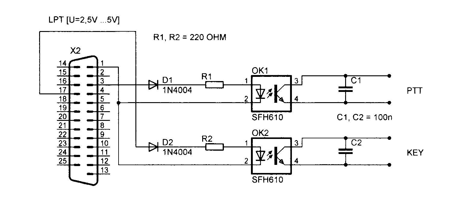

Hallo Gert,
ich hatte ähnliche Probleme.
Mit der Beschaltung nach CT funktionierte das Interface ufb, und ein auf Sendunggehen beim Rechnerstart tritt auch nicht mehr auf.

Interface
Beitrag von Benutzer 334 gelöscht »
danke für den Vorschlag. Werde das mal ausprobieren und schreibe das Ergebnis. Der Effekt tritt übrigens ziemlich immer genau nach 300 Sekunden auf, wenn LPT angesteuert wird. Nach neuesten Erkenntnissen hat es nichts mit UCXLOG zu tun, sondern tritt auch schon nach dem XP-Start auf. Ist eben nur in Verbindung mit der Nutzung dieser Software aufgefallen. :oops:

Interface
Beitrag von DL8PG »
Die Schaltung sollte funktionieren, Problem bei XP ist so bekannt. Aber es geht auch ohne Löten: Lade Dir CW-Type auf den Rechner und starte das Programm mit Autostart, dann kannst Du es wieder zu machen. CW-Type macht den Key automatisch auf.
Gerd, DL8PG
