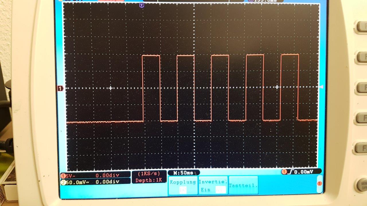

Hallo Ben
Ich habe nun die Länge der Punkte gemessen.
Bei T100 sollten diese 60ms lang sein.
Gemessen jedoch ca. 51ms.

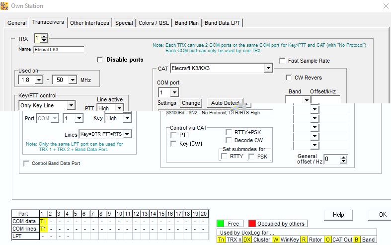

Ich benütze nicht die CAT-Steuerung.
73 es gl
Uli, HB9CGA
73 es gl
Uli, HB9CGA

Wenn ich mit dem K3 mit dem internen CW-Geber sende, so stimmt das Tempo.
Ich benütze die CAT-Steuerung nicht, weil damit die Anzahl der Zeichen limitiert ist.
Das ist manchmal nicht so praktisch.
73 es gl
Uli, HB9CGA
Noch ein Nachtrag
73 es gl
Uli, HB9CGA

Das ist nicht so. Gerade und nur mit den Elecraft-TRX ist die Anzahl nicht limitiert, allerdings bei Kenwood u.a.K3 ...
