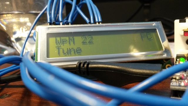

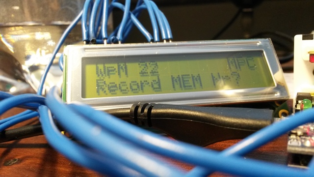

es geht weiter. Ich habe die SMALL Variante mit einem Display ausgestattet (hier sind die für die Relais reservierten I/O-Leitungen unbelegt).
Bislang steht dort die aktuelle Zeichengeschwindigkeit und rechts oben wird der Status angezeigt (B=Bakenbetrieb, M=Menü, PC=Winkey aktiv bzw. Kombinationen hiervon).
In der zweiten Zeile wird bei einigen Aktionen ein Text angezeigt (Tune wurde hier übrigens aus UcxLog aktiviert). Im laufenden Betrieb langen hier die gegebenen Zeichen.
Macht es Sinn irgendetwas aus UcxLog zusätzlich auf solch einem Display anzuzeigen?

Re: DL6ER-Keyer
Nachtrag: Bewegte Bilder sind immer besser.
https://www.youtube.com/watch?v=BkJZ05Lyfts
In dem Video starte ich nach dem Geben aus dem Speicher UcxLog (zu erkennen am Vermerk "PC" oben rechts im Display).
Zuerst verstelle ich die Geschwindigkeit mit Bild^/v, danach gebe ich einen kurzen Text per Hand ein. Am Ende wird UcxLog wieder geschlossen.

Re: DL6ER-Keyer
wenn mit den Output-Leitungen z.B. Antennen geschaltet werden, ist eine Anzeige als Kontrolle hilfreich (ich habe hier eine LED pro Band von 160-6m).
