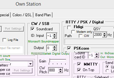

habe neuerdings das Problem, das microHam CODEC nicht mehr gesehen wird, in den Station Settings kann ich nur -1 (Microsoft-Soundmapper) einstellen.
Im microHAM Device Router sehe ich den auch nicht. Habe schon UCXlog und microHam neu installiert. Was mache ich falsch, bzw. wo liegt der Fehler?
Ist das ein Windows 8.1 Treiber Problem?
Danke vorab.
vy 73 de Thomas
Danke vorab.
vy 73 de Thomas

Re: RTTY mit micro Keyer II und FT1000MP und W8.1-PC geht nicht
nach einer Neuinstallation auf Win10 geht RTTY nicht mehr, bzw. Audio allgemein (RTTY und die Aufnahmefunktion von UCXLOG) Treiber kann ich jetzt nicht ändern, bzw. weiss jemand wie das geht?
vy 73 de tom
vy 73 de tom
Hallo Tom,
was genau bedeutet denn "Neuinstallation auf Win10"?
Bei der Vorgeschichte mit dem Audio-Treiber wird es wohl daran liegen...
Wenn Du im UcxLog-Menü bei "Help - Trace System Events - System start" einen Haken setzt und dann neu startest, listet UcxLog im StartUp-Fenster (und in der Datei SYSLOG.TXT) alle vorhandenen Soundkarten auf, s. Bild.
Wenn dort nichts von MicroHam/USB... auftaucht, kann es nicht gehen.
Ansonsten müssen die richtigen Soundkarten-IDs in den UcxLog-Settings-Station und in der MMTTY eingestellt werden.
ich musste Win10 neu installieren, da beim update von W8 auf W10 irgendetwas nicht richtig funktionierte.
In den Settings habe ich alles eingetragen ich sehe auch die entsprechenden Einträge in der SYSLog Datei und kann alles im UCXLOG und in MMTTY einstellen. Trotzdem geht es nicht. Die Aufnahmefunktion geht auch nicht. Was ich jetzt nicht mehr kann, den Audio-USB-Treiber ändern. Der steht wie angwurzelt auf Version 10.0.14393.0, was mit der W10-Version identisch ist, Treiber deinstallieren geht zwar, aber beim Suchen nach geänderter Hardware setzt er automatisch auf die Version 10.0.14393.0, keine Ahnung wie das weitergehen soll. Ich werde nochmal beim microham support nachfragen.
Vorerst danke für die Unterstützung.
vy 73 de tom
vy 73 de tom
