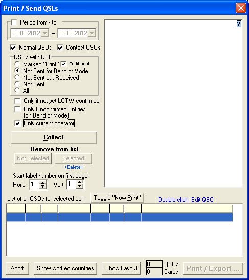

Habe nach jedem Contest ein großes Problem !
Ich rufe mir das Contest LOG auf und klicke jede Verbindung an, um zu sehen, ob ich diese Station schon mal in einem anderen Contest, oder wärend eines Normalen QSO schon mal auf dem entsprechenden Band und Mod. gearbeitet habe.
So makiere ich dann auf QSL Status NO wenn ich diese Station schon mal auf dem selben Band, in der selben Modulation gearbeitet habe, da mit keine QSL ausgedruckt wird.
Bei 1.000 QSOs ist das ein Riesen Berg Arbeit ;-(
Gibt es eine Möglichkeit, das Automatisch zu Prüfen und den QSL Status dann gleich auf NO setzt, da mit nicht Berge von QSL Karten auf die Reise geschickt werden.

Warum nutzt du eigentlich nicht die Auswahlmöglichkeiten, wie sie im Print/Send QSLs-Dialog gegeben sind?
Ich mache es in der Regel so:
was wohl im Grunde genau das dann bewirkt, was du willst...
Oder habe ich da bei deiner Frage was falsch verstanden?
Re: QSL Prüfen
Hallo Kim ......
und Danke für deine Antwort !
Habe nun gut eine halbe Sunde den Print / Send QSL Button gesucht ..... und nicht gefunden.
Selber unter Hilfe / Index habe ich keine Info da zu gefunden ;-(
Eigentlich müsste der doch unter Settings zu finden sein .... oder !??
Layaut Flächen finde ich reichlich ..... nur nicht die gezeigte Einstellung !??
Kkannst du mir noch mal einen Tip geben ?
vy 73 de Bert
vy 73 de Bert
Re: QSL Prüfen
Das gezeigte Bild ist der normale Print-Dialog für die QSLs:
Findest du unter: QSL - Send
Dann geht direkt dieses Fenster auf, wo du halt diese Einstellungen vornehmen kannst
