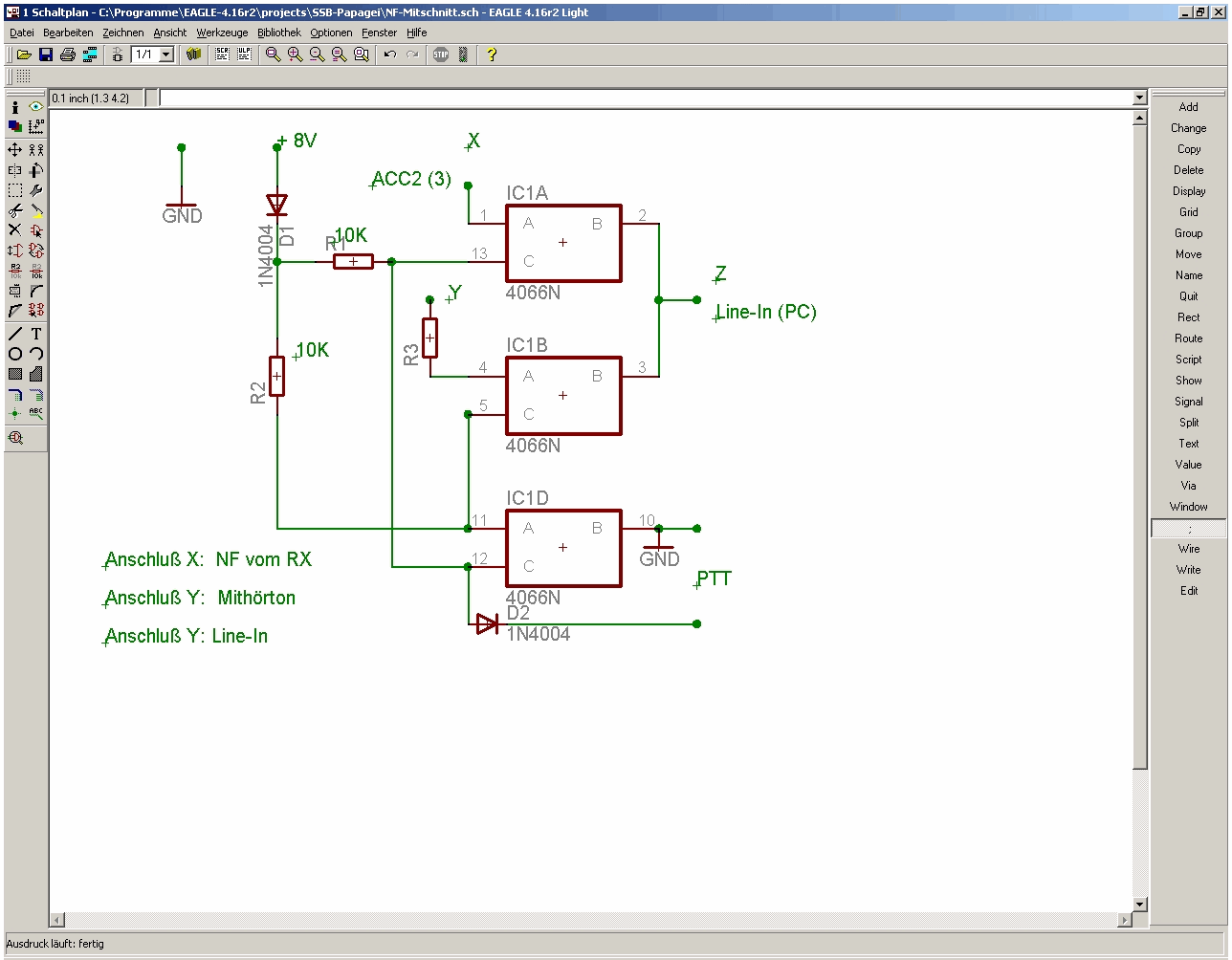

für die Aufzeichnung nutze ich die ACC-Buchse (Kenwood).
Der Mithörton steht an dem PIN auch nicht zur Verfügung. Eine Möglichkeit wäre den Speacker-Ausgang über einen Spannungsteiler für den Mithörton zu nutzen.
Für die Signalumschaltung kommt ein 4066 zum Einsatz.Im Anhang die Schaltung.
- Mithörton.gif (51.75 KiB) 7911 mal betrachtet

erst einmal vielen Dank für eure Tips. Ich hatte wohl vergessen zu erwähnen daß ich zur Kategorie der "Steckdosenamateure" gehöre, meine technischen Fähigkeiten bezüglich Schaltungsaufbau sind leider sehr limitiert...
@Wolfgang: Die ACC-Buchse brauche ich für die PA-Steuerung. Aber dennoch, das Thema lässt mich momentan nicht los - es muß doch möglich sein den eigenen Ton in das Recording hinein zu bekommen, zumindest wenn das CW durch UCX-Log generiert wird!! Aber ich denke Ben wird das schon wissen, er lacht sich bestimmt im Hintergrund tot über meine Blödheit... Aber irgendwie schaffe ich das schon noch.
