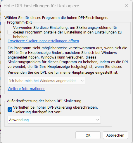

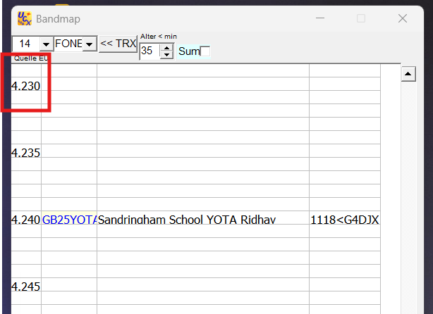

in der Bandmap wird die Frequenz nicht vollständig angezeigt, wenn UCXLog mit "High DPI" Einstellungen gestarten wird.
In UCXLog selbst steht die Skalierung auf 100%.
Ohne High DPI haken ist alles OK, aber unscharf.
