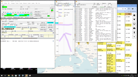

Moin,
nur auf 40m geht die Bandmap bei mir außerhalb des Bandes bis zu 7300khz.
wir sind doch nicht in USA :-)
Kann man das irgendwo einstellen ??
Beiträge: 6987
Re: Bandmap einstellen ??
Hallo Tomas,
UcxLog wird auch in anderen Ländern (und Kontinenten) benutzt, deshalb umfasst die Bandmap die maximal zulässigen Frequenzbereiche.
Außerdem kannst Du im Split-Betrieb auch in DL auf diesen Frequenzen hören.
Es gibt dazu nichts einzustellen.
