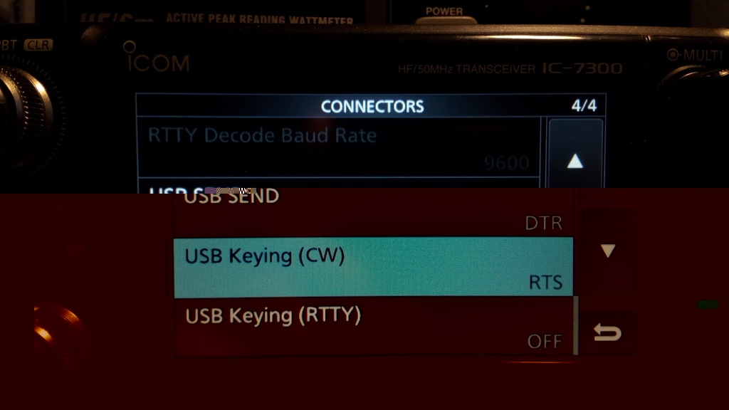

mir ist folgendes aufgefallen: Der IC-7300 geht auf Dauersendung sobald "Settings -> Own Station" geöffnet wird. Am TRX selbst lässt sich nichts unternehmen um das zu beenden, lediglich ein Neustart von UcxLog schafft Abhilfe. Es ist beliebig reproduzierbar. Der Icom IC-7300 ist über sein eingebautes USB-Inteface angeschlossen.
TRX-Settings:
Screenshot at 2017-12-02 12-38-22.png (9.53 KiB) 9085 mal betrachtet
COM1 ist auf den entsprechenden USB-COM Anschluss geschaltet.
Ich habe folgendes gemacht:
11:39:50 UcxLog gestartet (alles Okay)
11:40:00 Settings geöffnet (TRX geht auf Dauersendung)
11:40:05 Settings geschlossen (TRX weiterhin auf Dauersendung)
11:40:10 UcxLog beendet (TRX geht zurück auf Empfang)
Interessanterweise ist in der SYSLOG.TXT (siehe Anhang) nichts zu erkennen.
Das Fehlverhalten kommt nicht vom Keyer, diesen habe ich probeweise abgesteckt.
Meine Vermutung: DTR/RTS High führt bei meinem TRX zum Senden. Kann es sein, dass UcxLog die beiden Signale beim Aufruf der Settings (fälschlicherweise?) auf High schaltet und dann nicht wieder zurück auf Low?

Danke, darauf hätte ich irgendwie auch selbst kommen sollen ...
DL7UCX hat geschrieben:Wenn Dein ICOM die Option hätte, mit DTR/RTS zu tasten, müßte es dort konfigurierbar sein (aber bisher kenne ich diese schöne Möglichkeit auf dem CAT-Port nur beim K3).
In der Tat, so ist es. Ich habe es dort nun deaktiviert und das Phänomen ist behoben.
Was mich nur wundert: Ich sehe nur einen virtuellen COM-Port, nicht zwei wie Du erwähnt hattest.
P.S.: Wenn das seltsame Verhalten auftritt, hilft auch folgendes:
- Settings öffnen (TRX geht auf Dauersendung)
- Protocol auf DTR/RTS High stellen
- Settings bestätigen (TRX immer noch auf Sendung)
- Settings wieder öffnen
- Protocol auf DTR/RTS Low stellen
- Settings bestätigen (TRX geht zurück auf Empfang)
Aber wie gesagt, jetzt mit deaktiviertem Keying (beide Menüeinträge auf OFF) klappt es auch so.
