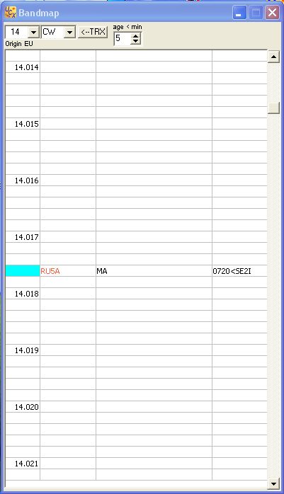

War heute Nacht im UA-DX Test fleißig, wo bei auf einmal keine weiteren Stationen in der Bandmap angezeigt wurden.
Nach Bandwechsel wurde absolut nichts mehr angezeigt. Nur die Stationen, die ich geaarbeitet hatte wurden auf der Frequenzachse ( geposten von SE2I ) angezeigt, sonst nichts.
Was könnte sich da ereignet haben ?

Re: Bandmap zeigt plötzlich keine Stationen mehr an
Habe mal gerade die Bilder von meinem telnet und der Bandmap gemacht .... so besch.... sieht es aus ;-(
vy 73 de Bert SE2I
vy 73 de Bert SE2I
- ucx-bandmap nur eigen.jpg (33.3 KiB) 7789 mal betrachtet
- ucx-telnet-1.jpg (60.52 KiB) 7789 mal betrachtet

was erwartest Du denn
Telnet hat keine einzige Meldung empfangen und in der Bandmap steht auch noch "age < 5 min".
Wie soll da was in die Bandmap kommen
arcluster.reversebeacon.net läuft bei mir problemlos.

wie Ben schon geschrieben hat kann garnichts in der Bandmap sein.
1. 5 < min sind schon recht wenig
2, Dein Telnet 1 Fenster hat ja noch keinen Spot empfangen .. Somit kann auch nichts in der Bandmap sein.
Also einfach mal abwarten ..
Überdenke aber mal die < 5 min !
73 Wolf, DL2MWB

Halo zusammen,
Der Telnet Zugang an sich funktioniert, jedoch ist die Anbindung an "den Rest" defekt.
Bitte arcluster.reversebeacon.net mit Port 7000 verwenden
(wie Ben auch schon vorgeschlagen hatte)
Das ist (fast) der Grund. Seit genau 03:31 UTC heute morgen gibt es keine automatischen Nachrichten mehr über RBN.DO2UDX hat geschrieben:Evtl. ist der Telnetzugang (oder auch mehr) abgeschaltet.

Danke Dominik und Ben !
Das war der Tipp : arcluster.reversebeacon.net mit Port 7000 verwenden
Nun rennt es wie ein Zäpfchen ..... Mmensch was habe ich das die letzten Stunden vermisst !!!!!
