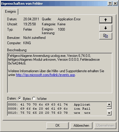

In Systemsteuerung/Verwaltung/Ereignisanzeige gibt es dazu eine Info:

Beiträge: 607
Re: Datenübernahme / QRZ.COM
Abstürze dieser Art treten bei mir sehr vereinzelt seit Anfang 2011 auf. In 2010 gab es lt. Protokolldatei keine derartigen Probleme. Auf einem weiteren PC mit XP/SP3 gab es auch im Januar einen Programmabsturz.
Die Fehlermeldung ist bis auf die Verionsnummer von UCXLog immer exakt die Gleiche.
Die Datensicherheit ist so wie Ben es schreibt.
Nachtrag: der letze Aufhänger war 6.6.11
Zuletzt geändert von dl8dww am Freitag 24. Juni 2011, 21:25, insgesamt 1-mal geändert.

Beiträge: 7052
die Fehleradressen nützen leider nichts, die waren nur zu DOS-Zeiten verwertbar.
