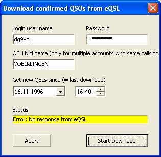

Bad news:
Im Browser alles ok...
73 Kim

Hallo Kim,
da wird das mit dem Voelklingen wohl nicht klappen, darauf habe ich schon gewartet ...

Hm... also wenn ich den QTH-Nickname entferne (was bei mir jetzt keinen Sinn macht, weil ich 3 verschiedene QTH-Nicknames dort angelegt habe) kommt aber leider auch die exakt gleiche Geschichte...
Dabei macht es auch keinen Unterschied, ob ich mein Rufzeichen in großen oder kleinen Buchstaben eingebe...
Was mich irritiert ist, dass es sich vermutlich eher um einen Timeout als einen klassischen Fehler handelt, da es genau 30 Sekunden dauert (also relativ genau), bis nach dem Klick auf Download die Fehlermeldung kommt.
Wenn du mehr Info brauchst, wäre irgendwie noch ein "Debug-Output" nicht schlecht :-) Ich liefere dir gerne zu ;-)
Beiträge: 7076
Re: LOTW und eQSL
Hallo Kim,
in diesem Fehlerfall kommt von eQSL nichts zurück, ich bekomme einen Fehler-Return von der Windows-Funktion ohne weitere Beschreibung. Möglicherweise ist es nur ein Time-Out, probiere mal "QSL since ... 2010".

Ja, das passt .-) mit 2010 gings jetzt - 9 new QSLs :-)
