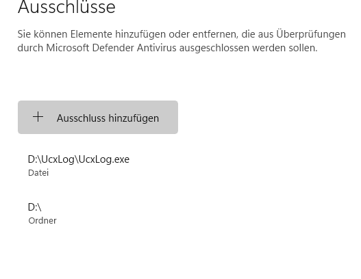

Moin Ben, ich denke das ist alles eingetragen und es sind dort auch keine Hinweise das was fehlt
Beiträge: 7083
Re: UCX hängt bei Call Eingabe
niemand wird darauf hinweisen, dass dort etwas fehlt.
D:\ ist vielleicht etwas viel, sollte aber gehen.
Wo liegen denn die Logs (*.UCX)?
Wenn das nicht hilft, weiß ich leider auch nicht, woran das bei Dir liegen könnte :?
Was zeigt denn der Task-Manager zur Last ?
