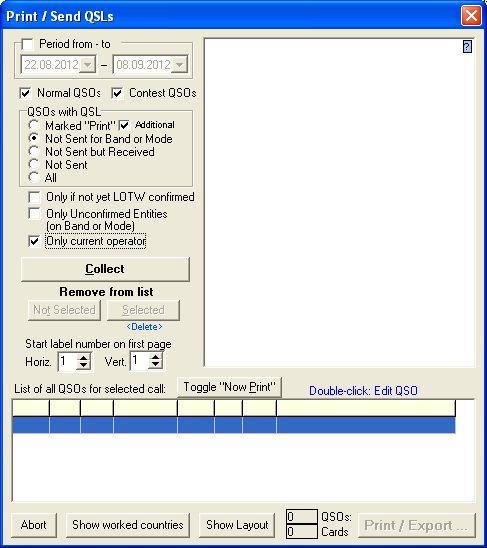

Warum nutzt du eigentlich nicht die Auswahlmöglichkeiten, wie sie im Print/Send QSLs-Dialog gegeben sind?
Ich mache es in der Regel so:
was wohl im Grunde genau das dann bewirkt, was du willst...
Oder habe ich da bei deiner Frage was falsch verstanden?

Das gezeigte Bild ist der normale Print-Dialog für die QSLs:
Findest du unter: QSL - Send
Dann geht direkt dieses Fenster auf, wo du halt diese Einstellungen vornehmen kannst :-)

für mich ist UcxLog relativ logisch aufgebaut.
Wenn man eine QSL-Karte senden möchte, nimmt man deshalb im Menü "QSL - Send" :idea:
