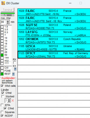

Aktuell verbessere ich den Kontostand der "gearbeitete Großfelder" auf 50 MHz und erwarte im DX Cluster Fenster FT8-Meldungen für "fehlende Großfelder". Allerdings werden leider nicht die Stationen mit fehlenden Grid angezeigt. Als "fehlend" wird der Großfeld-Kenner der meldenden Station ausgegeben, wenn der report dem Muster <Sender-Grid> (ES) <DX-Grid> entspricht. Dadurch entsteht eine Vielzahl von Anzeigen, wenn z.B. eine UA-Station aus nicht gearbeitetem Großfeld meldet, wen sie hört. Ist das so gewollt ?

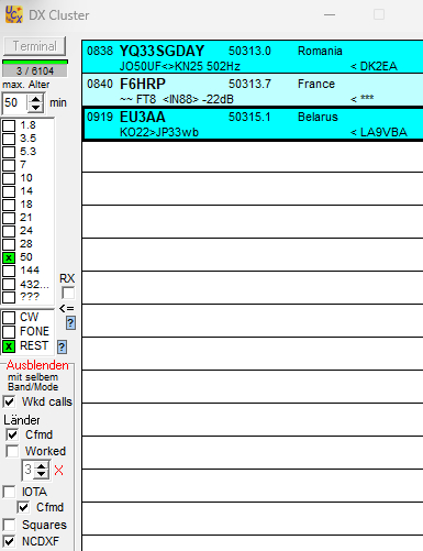

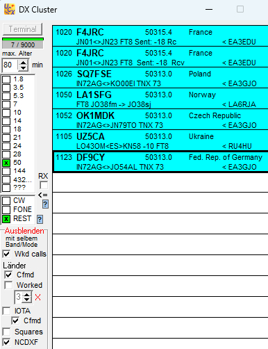

Wer die remarks "Sender<ES>DX" generiert, weiß ich auch (immer) noch nicht; sehe aber zwischenzeitlich wieder solche Meldungen, z.B. von RU4HU (Anhang). Weil dort aber der Sender zuerst und DX als 2. Grid steht, sind die auch ok. Die Meldungen aus UA, bei denen Sender und DX vertauscht waren, waren eventuell von Hand generiert, so wie die Meldung von LA9VBA (Anhang), der definitiv WSJT-X 3.1.0 i+ nutzt, aber wohl die Meldung per Hand eingegeben hat.
Fazit: blindes Vertrauen ist nie gut; Kontrolle ist immer gut !
