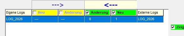

Re: PC Synchronisieren
Das wird beim öffnen angezeigt obwohl ich auf dem anderen PC wo UCX vorher lief keinen neuen qso Eintrag gemacht hatte. Dann lade ich das mit ja Beim schließen kommt dann .
Wird auch mit ja gemacht.
Dann geh ich wieder auf den anderen PC und öffne dort. Da wird nichts angezeigt sondern der bisherige qso Stand angezeigt, es müßte doch nach meiner Auffassung diese 1 gerade neu in die cloud transportierte qso auch dort neu geladen werden. Dann schließ ich den 2. PC wieder, ohne einen neuen Eintrag gemacht zu haben und gehe auf den 1. Dort erfolgt dann wieder seltsamer Weise das Gleich wie oben beschrieben, also 1 qso mehr usw...
Ich komme da nicht mehr mit, was da passiert, Vielleicht kann mich Jemand aufklären,
Ist zwar nicht weiter dragisch aber für mich seltsam hi
Ist es denn nicht so, das wenn auf den beiden UCX PCs keine neuen Einträge gemacht sind, müsste doch wohl auch immer alles ok sein und keine Aktualisierungen nötig sein?
ich hab e jetzt mal die betreffende LOG 2026 von dem einen auf den anderen PC kopiert, nun ist dieser Effekt weg, war wohl ein Fehler in der LOG Datei bei einem PC.
- Beiträge: 7048
oft entsteht so ein Effekt, wenn ein QSO gelöscht wird.
Dann bleibt dort eine Lücke (die auch wie ein QSO synchronisiert wird), wenn sie nicht durch "Sortieren" entfernt wird.
ja Ok Ben danke wird wohl die Ursache gewesen sein
