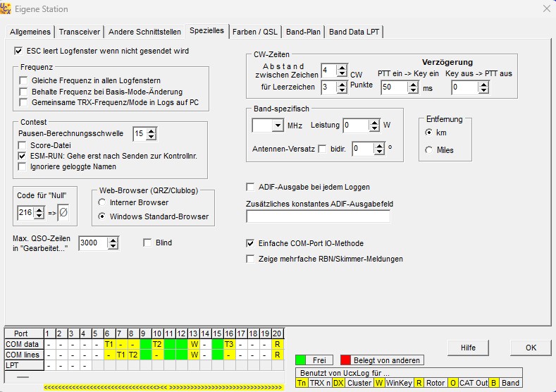

Ich verwende das mit den Leerzeichen im KONTESTmodus z.B. bei F3: +++tu +++gl ++Ocall da kommt dann nach einer kurzen Pause eben wieder sofort mein call und muss keine neue Taste drücken, hier aber eben dann nicht weil es hinter gl stehen bleibt, und im CAT Modus gibt es anstelle der speederhöhung die ar Zeichen und auch für Ocall kommt nicht mein call sondern es wird ocall ausgegeben hi, Im WINKEYmodus macht es alles, nur stoppt eben dann ab.
Also ich bin ratlos, bin ich den der Einzige hier mit FLEX?
Einstellungen mal im Bild.
vy 73 de Peter
