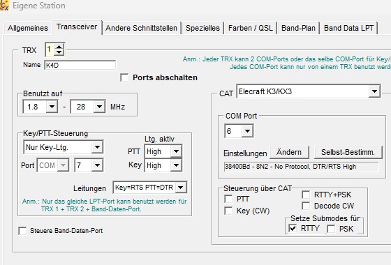

in dem DATA Modus sendet der nicht, ja ich meinte Betrieb über den internen wo man dann sofort über die Speichertasten im FSK senden kann, da kann man auch per Paddel dann die Zeichen eingeben und kommen wie beim K3 in RTTY raus hi, in MMTTY geht das alles fb nur muss ich mir dann eben wenn ich mal kurz RTTY machen will das SETUP für RTTY in den K4 laden.
Ich hab ja nur die Auswahl k3 oder KX3 und steht bei mir so
Screenshot 2023-10-16 095248.jpg (59.13 KiB) 5281 mal betrachtet

ich hoffe bisher, dass der K4 genauso wie der K3 zu steuern ist.
Wenn ich das richtig verstehe, soll der K4 das RTTY selber generieren.
Dann müsstest du wohl bei "Steuerung über CAT" ankreuzen "RTTY+PSK".
Der Schalter bei "... Submodes" sollte dann nicht erforderlich sein.

ja Ben, das geht nur sind dann die Cluster und Bandmap Fenster verschwunden waren nicht mehr anwählbar
nun aber gehts wieder hi nachdem ich die TELNET wieder aktiviert hatte

na fb Ben nun kommt auch noch das kleine Fenster vom MMTTY hi die Hacken müssen wohl irgendwie rausgegangen sein, jetzt kann ich auch aus dem UCX Fenster Texte senden was bisher nur nach Umstellung ins RTTY SET ging
wie das alles so zusammenhängt ist mir schon ein Rätsel :oops:
