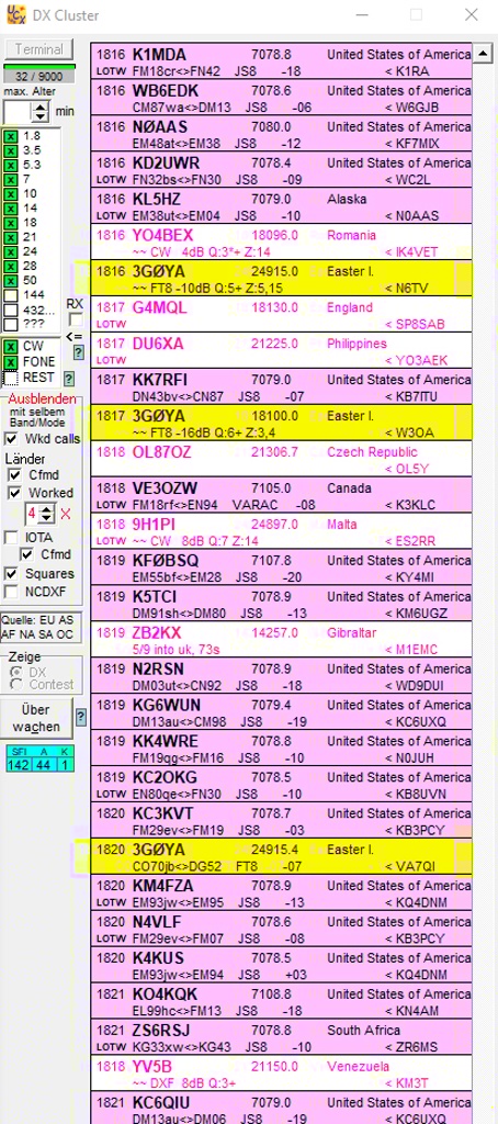

ich habe ein "umgekehrtes" Problem diesbezüglich. Ich möchte die vielen JS8- und VARAC-Anzeigen nicht im DX-Cluster-Fenster aufgelistet haben.
Diese sind jedoch nicht unter "REST" auswählbar...
73! Uwe
DK3WW

dann klärt mich doch mal bitte auf, wie bedeutend und verbreitet JS8 und VARAC sind.
Kann man diese Meldungen nicht über die "Überwachen"-Liste mit "NICHT Bemerkung" unterdrücken ?

Re: Band/ Mode-Tabelle
Moin,
bedeutend sicherlich nicht aber verbreitet schon. Auf jeden Fall viel verbreiteter als Olivia und Pactor.
VARAHF sollte besser als VARAC bezeichnet werden und JS8 könnte hinzugefügt werden. In der Überwachen-Liste kann ich JS8 und VARAC nicht explizit auswählen/ausklammern, wenn ich RTTY-Meldungen trotzdem angezeigt haben möchte.
Hallo Uwe,
dieser Eintrag in der "Überwachen"-Liste unterdrückt bei mir alle Meldungen mit "VARAC" in den Remarks:
Danke Ben,
wieder etwas dazugelernt...
Unter Rufzeichen hätte ich sonst VARAC usw. nicht eingetragen.
73! Uwe
DK3WW
73! Uwe
DK3WW
Hallo Uwe,
da steht "Überwache Rufz./...", mehr geht da leider nicht hin.
Das passt nur in die Hilfe:
73 BenNICHT Bemerkung: Meldung NICHT anzeigen, wenn der Text in "Überwache..." irgendwo in dem Kommentar der Meldung vorkommt
