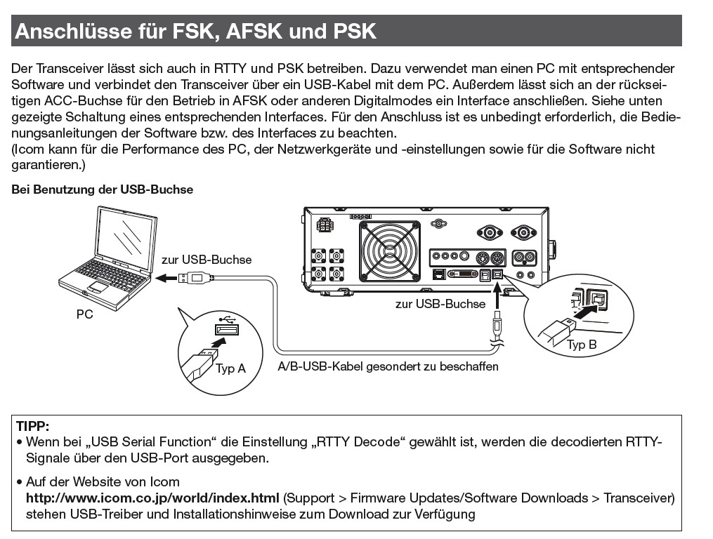

so wie ich das hier im Manual lese, gehen die internen RTTY und PSK Sachen nur über den USB Port des 7610.
Kann mich aber auch irren.

@Maik: Natürlich habe ich ein USB-Kabel angeschlossen. Allerdings hat der IC-7610 2 USB-Anschlüsse... Und mein USB-Kabel hängt genau an der USB-1-Buchse, die in der Grafik beschrieben ist. Ich muss jetzt "nur" herausfinden, ob es eine Frage der Settings ist, oder ob die Grafik "falsch" ist und ich ein extra USB-Kabel zum USB-2 Anschluss legen muss dafür...
73! Gerhard
Danke für euer Feedback! Ich habe mittlerweile festgestellt, dass es am IC-7610 oder dem Audio CODEC liegt. Ich habe das WSJT-X mal umgestellt auf den ICOM CODEC, da sendet er auch keine NF... Empfangsseitig geht es aber, deshalb glaube ich nicht dass der CODEC grundsätzlich nicht funktioniert...

ich habe nun auch mal ins Manual geschaut und habe den Eindruck, dass Mode "PSK" bedeutet,
dass der TRX das PSK-Signal selber intern codiert und decodiert.
Insofern gibt es in diesem Mode möglicherweise gar keinen Eingang für ein externes Sendesignal ...
Re: PSK mit dem IC-7610
Das kann gut sein, ich hatte nur vermutet da es auch den RTTY-Mode im ICOM gibt der auch intern das Signal erzeugt, müsste es bei PSK ähnlich sein... Der zweite USB-Anschluss ist auch "nur" eine Schnittstelle für HDSDR-Anwendungen... Danke trotzdem für eure Hilfe!
