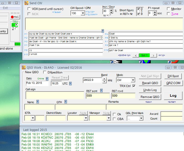

Seit kurzem habe ich das Problem, dass die Schrift in den Feldern nicht klar lesbar ist. Die Anordnung der einzelnen Fenster habe ich nicht verändert.
Die Schrift in den Felder sowie F1, F2 usw. ist schlecht lesbar
"F1 z.B. oder unter F4 Pcall sind schlecht lesbar.
Ferner ist im folgenden Fenster die Schrift "zu groß" für den Platz.
Bei datum und Uhrzeit sind nicht vollständig dargestellt
Beim Datum und der Uhrzeit fehlt was .
Wenn ich das SEND-Fenster größer ziehe, sieht alles gut aus, aber dann passt nicht alles auf mein Bildschirm.
Bei großem Fenster ist alles gut

Bei Dir fehlen überall Pixel in der senkrechten Richtung als wenn es verkleinert wurde.
Nun könnte ich mir als Ursache nur noch vorstellen, daß Deine eingestellte Auflösung (1280x800 Pixel) nicht mit der physikalischen Auflösung des Monitors übereinstimmt. Danach sieht es aber eigentlich auch nicht aus.
