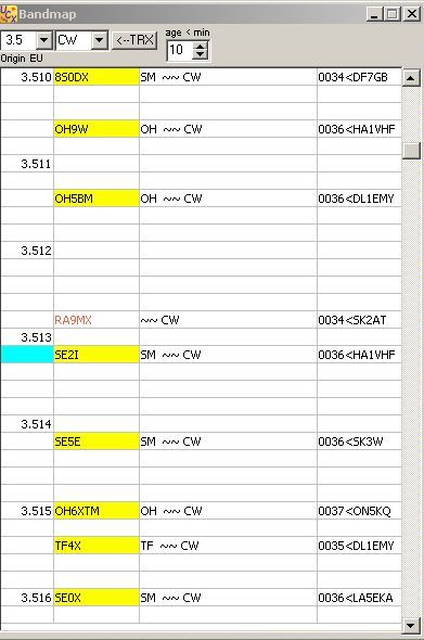

ich schlage mich ja gerade im SAC - CW Contest rum.
Möchte gerne mal ein paar Multis in der Bandmap angezeigt bekommen.
Sehe aber zu 98 % nur Scandinavische Stationen im Fenster, die ich aber nicht arbeiten darf ;-(
Was habe ich nun vergessen ein zu stellen, oder falsch eingestellt ?
Möchte ja Multis sehen, die nicht in Scandinavien liegen !
Kurzfristiger Tip könnte mir evtl. Heute noch ein paar Multis bringen !?
Vielen Dank für die Hilfe von
Bert SE2I
Danke für die Punkte an die Stationen, die ich schon gearbeitet habe.
Das Bild von heute Morgen gegen 1 Uhr UTC :
SE2I bekommt fast die Falschen Länder .....
- vvv.jpg (41.65 KiB) 3580 mal betrachtet

Hallo Bert, ich mache zwar keine Conteste und nutze daher die Bandmap so gut wie nie.
Ich glaube, Du mußt nur im DXCluster Fenster unten links bei "Origin:" klicken und die Kontinente auswählen, aus denen Du Meldungen bekommen willst. Deine Einstellung ist im Moment "Origin: EU" , siehst Du im Bandmap Fenster oben links unter Band und Mode.....
Ich hoffe, ich konnte Dir helfen, und Du findest noch ordentlich Multis...
vy 72's de Udo, DF4BJ /qrp

Re: SE2I bekommt fast die Falschen Länder .....
danke für den Hinweis, da fehlt leider eine Prüfung für skandinavische Stationen, das hat wohl bisher niemand bemerkt (die Regeln haben sich wahrscheinlich nicht geändert).
Ist in Version 7.43 Beta 17 korrigiert.
P.S.: Die Einstellung "Origin = EU" ist ok und sinnvoll.
