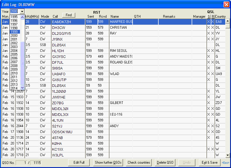

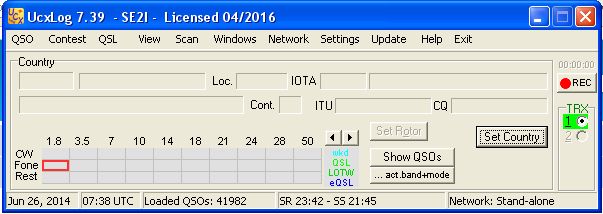

Als ich dann bei UCX unter SE2I mein Log von 2010 anschauen wollte, zeigte mir dieses im Eröffnungsfenster ( Bild im Anhang ) nur noch das Jahr 2014 mit ca. 250 QSO´s an !?
Die Gesammtanzeige sagt aber, das ich 41.982 QSO´s im Log habe !
Was habe ich nun wieder Falsch gemacht ?
Denke, das ich mal wieder irgend wo ein Häckchen an einer Falschen Stelle gemacht habe, oder eine Kleinigkeit übersehen habe !?
Wie bekomme ich nun alle QSO´s wieder Normal angezeigt ?

im Edit-Modus wird nur das ausgewählte Jahr angezeigt und da steht bei Dir 2014
Re: ups ---- auf einmal nur noch Logbuch mit 300 QSO´s ?
Danke .... aber es werden nur gerade mal 250 QSO´s von gut 4.500 QSO´s im Jahr 2014 angezeigt !??
Wo kann ich denn im Edit-Modus auf alle QSO´s schalten ?
Wenn ich auf das Auswahlfenster Oben Links klicke, erscheint nur 2014 ( auch nur sehr wenige QSO´s ... s.o. ) und nicht die anderen Jahre.

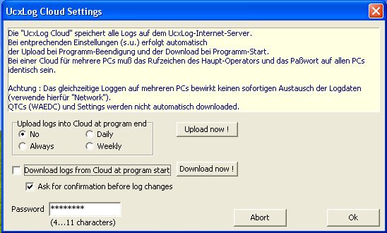

Bin echt an überlegen, ob ich aus der Cloud meine alten Daten wieder hochladen soll !?
Weiss nicht, ob ich dann evtl. wieder neue Probleme mit meinen QSO Daten bekommen kann ?
Evtl. kommen so alle QSO´s über die Jahre wieder angezeigt !??
Für mich unerklärlich ;-(

ich weiß nicht, wie Du es gemacht hast, aber es fehlen in Deinem Log anscheinend Dateien. UcxLog löscht die nicht !
Leider ist Dein Cloud-Stand ziemlich alt vom 17.6., warum?
Die Logs in der Cloud haben diesen Stand, s. Bild unten mit viel mehr QSOs als bei Dir.
Bevor Du noch mehr Daten verlierst, mach bitte "Help - SOS ..." (braucht Internetzugriff) und schreib mir dann eine Mail.
