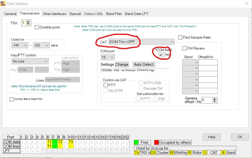

alles so gemacht wie beschrieben. KEIN ERFOLG !!
Was habe ich gemacht:
am 7300 in die SETTINGS - CI-V....hex Adresse gesucht = 94h ....Baud-Rate AUTO
USB-Kabel vom TRX zum PC verbunden
UCX gestartet....in die Settings.... TRANSCEIVER..... ICOM Trnscv. = OFF
auf 94h hex gesetzt im UCX...auch richtiges COM Port ausgewählt
Auto Detect gestartet...... nixxxxxxxxxxx......
findet den IC 7300 NICHT....
--> muss in den Settings am 7300 vielleicht irgendwie noch was eingestellt werden ??
Ich komm irgendwie nicht weiter...
Bis gleich im DIG CW Contest ( vielleicht )
vy 73 Uwe DL2YAK
(PS: das ext. Pad.... von DM2RM Ronny ?? )

Hallo Uwe,
"Baud-Rate AUTO" klingt merkwürdig, besser festen Wert (z.B. 9600) einstellen.
Hast Du wirklich das richtige COM-Port in UcxLog eingestellt ?
Im Windows-Gerätemanager kann man das richtige finden:
USB-Stecker ziehen/stecken -> verschwindet/erscheint.
Nachsehen, ob Windows dort evtl. Probleme anzeigt.
Re: Ucxlog findet IC 7300 nicht
Verfasst: Sonntag 12. April 2020, 09:21
Vereinzelt kann es Probleme mit dem USB-COM-Treiber geben.
Dann kann der Schalter "Simple COM port IO method" in "Settings - Station - Special" helfen (umschalten).
Verfasst: Sonntag 12. April 2020, 14:43
von DL2YAK
ja, COM Port war/ist richtig. Hab ich im Geräte-Manager überprüft...
